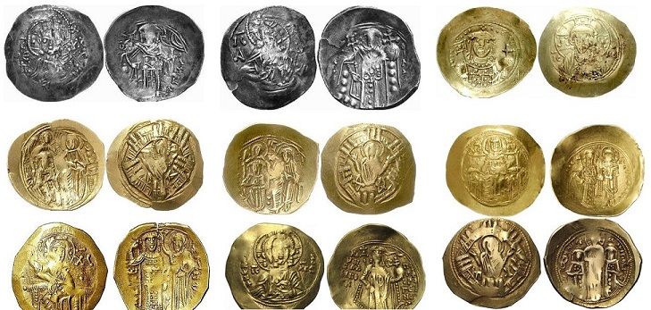

 За да се отсекат скифати, по лесно е матриците да се направят прави.Така на практика може да се получи качествен отпечатък на аверса и реверса на монетата.Скифатната форма се постига след отсичането.Необходимо е да се направи вдлъбнатина в парче   метал.Няма нужда заоблената форма на чука да съвпада точно с тази на дупката,просто вдлъбнатината трябва да е малко по голяма за да влиза чукът.След това готовата монета се поставя над дупката и се нанася удар със заоблен чук. .Центърът на правата монета хлътва в дупката и тя добива скифатна форма.Направих експеримент  по описания начин и придадох скифатна форма на 12 медни ядра на монети. Върху много монети личат следите оставени от железните инструменти при придаването на скифатна форма.. Във вдлъбнатия аверс се виждат смачкани части от релефа получени от съприкосновение с метал.Тия следи са от придаване скифатна форма, те не са от нормално износване, във вдлъбнатината монетата трудно се изтрива .Снимки на монети с такива следи се срещат често на аукционите.  .Инструменти за придаване скифатна форма на монетите след отсичането им.

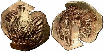

  Така зоната край гурта  става по тънка, но средата на ядрото трябва  да остане по дебело заради  височината на релефа, който трябва да се отпечата там..Трябва да има достатъчно метал за напълване на матрицата и получаването на добър отпечатък. В стремежа да се изтегли и направи ядрото по голямо, тази зона често има по малък диаметър и зрънчестия кръг заедно с част от изображението остава извън нея, като по този начин не може да се отпечата изцяло.Това налага отсичането на монетата да стане с два удара. Работникът леко  наклоня горната матрица първия път в дясно да нанесе удар и след това в ляво за да се получи по пълен отпечатък.
 Така с първия удар се отпечатва половината монета, след това се прави отпечатък на другата половина.След първия удар обаче двете матрици и ядрото често се разместват.При нагласянето им често се получава застъпване или разминаване на релефа на двете половини на монетата.Многобройни са монетите с тия дефекти. Най често се застъпва реверса, а се разминава или накланят двете половини на аверса.

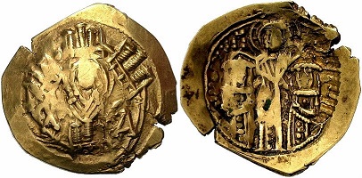

Когато отверстието е плитко чукът достига дъното му и релефът на монетата от двете страни се смачква.  Монета на Андроник II Палеолог Михаил IX

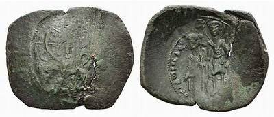

Когато отворът е дълбок, чукът не може да достигне дъното и релефът се съхранява.  Монета Михаил VII
