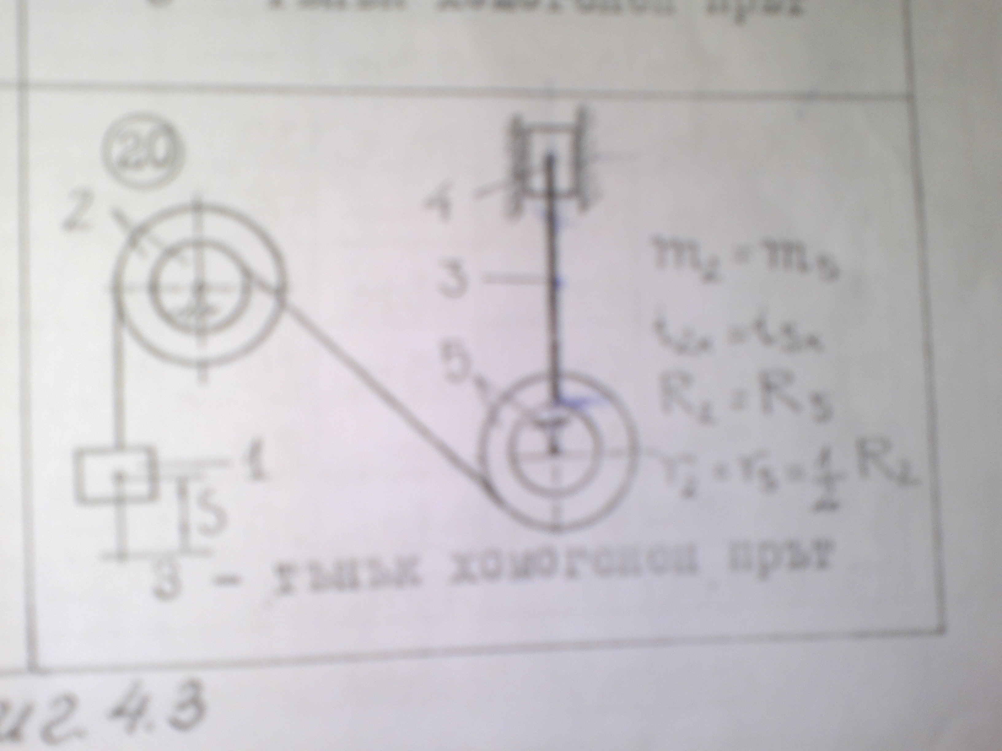

    забравих само да кажа 4е в началото системата е била в покой и че нишката е неразтегма и става дума за работа само на G
  2. marto_6
    МЦС
    обаче тва за моментния център е в сила само когато раз глеждаме системата само и конкретно в този момент само тогава скороста му е 0 еи тая задача мноо зор видех значи на мен целта ми е да намеря кинетичната енергия и работата на прът 3 и наботалото или тялото 4 ако някой може да помогне ще съм мноо благодарен откакто писах тука се мача да го измисля имам някакви идеи но няма да споделям за да не ви обарквам само ще ви дам зададените стоиности R2=0.2m R5=0.2m r2=r5=0.1m i2x=i5x=0.2m s1=0.1884m m1=m kg m2=0.5m kg m3=m kg m4=1/3*m kg m5=0.5m kg където r,R са радиусите на окражностите, m са масите на телата i са инерчните радиуси s е преместването на тяло 1 дължината на тънкия хомогенен прът не е дадена в условието ако ви е необходима земете я L или просто някакво число ако ви е по лесно а задачата е тази от снимката по горе благодаря отново за преди6ните ви мнения

    дам явно може но МЦС- то до колкото разбирам не може да се движи цитат Ако за полюс А бъде избрана точка, която в дадения момент е неподвижна (VA=0), то скоростта на т.М се получава само като скоростта ωxρ на завъртане на точката около полюса – задачата се свежда до задача от ротационно движение. Тази точка от разглежданото сечение на тялото, чиято скорост в дадения момент е нула се нарича моментен център на въртене (моментен център на скоростта). Този подход за определяне на скорости на точки от тялото е много разпространен в техническите анализи. За целта е необходимо да бъде определен моментния център на въртене. Тук ще разгледаме някои характерни случаи. а фактически тая точка горе в тяло 4 се явява мцс защото е пресечницата на перпендикулярите на двете скорости едната v на цилиндара долу е перпендикулярна на пръта а v на центъра на тяло 4 е успоредна на пръта и за това се чудех нз какво мислите вие по въпроса

    ето един пример тяло 3 тънкия хомогенен прът се движи равнинно обаче полюса му се пада в точката от тяло 4 и за това питам то според мен също трябва да се движи но ако полюса трябва да има скорост равна на нула зна4и то не се движи

    искам да попитам дали е възможно при равнинно движение на тяло полюса да се движи с някаква скорост или винаги трябва да е с v =0 мерси предварително

  7. Добре много мерси за това а за преместването тяло 4 или центъра на 3 дали успя да разгадаеш защо го умножават по радиуса на тяли 2 а и излиза че е по малко s а не както си говорихме по на горе много е тапа задача и отново благодаря за разясненията относно ъгала
  8. Механична система започва движението от състояние на покой под действие на силите на теглото На фигурите е показано началното положение на системата .. Определете скоростта натяло 1. в момента, когато то е изминало път s ако нишката е безтегловна и неразтеглива мю ти е коеф. на трене при плъзгане еф ти е коеф.на триене при търкаляне без приплъзгване друго няма тва е условието на задачата а темата която ни преподаваха с която целта е да решим задачата е приложение на теоремата за изменение на кинетичната енергия при изследване движението на механична система
  9. не не тва е методическо ръководство по теоретична механика на единия от авторите е Василев другия не го помня защото аз си преснимах само това кадето ми е курсовата задача
  10. Това не съм го писал аз а авторите на учебника и аз си мислех че е така както ти казваш ама не вярвам тия да са писали някви глупости. се пак решават една задача за пример ако са писали глупости в нея нз как ще се учаква човек да се научи на нещо от тоя учебник И за това пуснах тази тема.
  11. Да колежке напълно си права аз този опит си го направих още преди да пиша в този форум и наистина се получава така както казваш но въпросът е че като гледах решени задачи отговорът на този вапрос е друг и аз пробвах и по други на4ини да достигна техните отговори но нз какви са тези формули които те използват най-близо съм до техния отговор като интегрирам "w3" спрямо dt и получавам интеграл w dt от тук представям w като v/r(разстоянието до полюса на бъртене) dt и от там представям v=s/t a това като се реши е s/r*ln|t| и това е фактически фи (ъгала на завартане) a те получават същото само че без логаритама ето ти и снимки на тяхното решение. На последната страница(80) са намерили това преместване и то като са умножили радиуса на саседната фигура по ъгала на завъртане на тази фигура не мога да разбера как ги измислят тия неща. Ако някой може да помогне ще съм много благодарен извинявам се за качеството на снимките но ако ги свалите на компа се четат добре
  12. За снимките сажалявам просто нямам по добра техника на разположение но ако я далнлоуднете на компа се вижда доволно според мен а за тази формула не мисля че е преместването а това май е дължината на дъгата от окръжноста а преместването трябва да е по малко според мен ако не греша но просто нз как да го намеря мислих доста варянти
