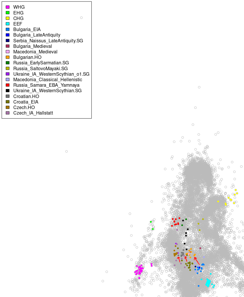

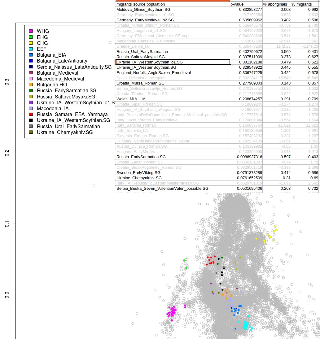

  3. Нищо не добавям или махам. Както се вижда по-горе, сарматите и Ukraine_IA_WesternScythian.SG излизат при модерните българи като възможен микс а при хърватите не.

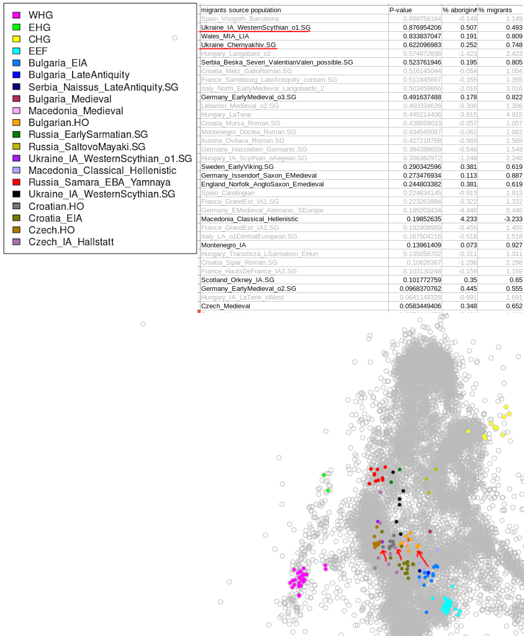

  4. Ето пак при нас възможните са в черно. Тези които имат добро p-value но отрицателна стойност като процент за Bulgaria_EIA или една от 327-те тествани са в сиво, като false positives.
  5. Мани желанията и надеждите напрвих същото пак всички 327 популации от 1000 BC до 1800 AD обаче за хърватите. Croatian.HO = Croatia_EIA + x(всяка от същите 327) Всъщност 326 без Croatia_EIA. И резултата направо не искам да го тълкувам. Защото в статията за черняховците те са готи. Остава най-близки до славяните от които нямаме проби да са баш те. Което не е ОК. Но поне разликата между нас и хърватите е че при нас излизаха и сармати. А при тях не. Което си е нещо. Може да се работи по наш трикомпонентен admix. Което е още работа да го ....

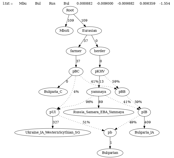

  6. Това не е градивна критика. Това е вече не знам кой път вменяване, че нещо съм избрал. Горе има качен xlsx със всички пробвани популации с f4/qpAdm. Дори само това стига за публикация. Защото популациите с добро p-value са от един и същи район. Когато обаче се постига с qpGraph |Z| < 3 и то в граф с много f4 изчисления, които натрупват грешка и би трябвало да развалят оценката. Не остават много съмнения. Вече като си личи и на PCA същия резултат става просто грозно да се вменява, че съм избрал популациите. Защо съм тествал тогава над 300 от цяла Евразия и чак и част от Африка, ако нещо съм избрал? Каква беше грешката ми миналия път? Предоверих се на статията за гърците. Предоверих се на статията за хърватите. И понеже модерните проби на гърците са близо до нашите модерни проби ползвах същия модел. Сега не правя това. Отделно имаме проби от късната античност. Ето защо съм сигурен, че има субстрат. И затова мога да си позволя да тествам срещу него всички популации. Със споделянето на това, просто всеки технически грамотен може да ме окраде. Тaка се ползва qpDstat за да се провери дали дадена популация участва във формирането на друга. Всички модерни в базата от Нидерландия до Басра са използвани. Показват, че популацията от тук от късната античност участва във формирането на модерната ни популация. От това се тръгва за да се постигнат споделените PCA диаграма и граф на примесите. F4(A,B;C,D) "Без никакъв допълнителен примес, разликата в честотата на алелите между A и B трябва да е напълно независима от разликата в честотата на алелите между C и D. В този случай F4(A, B; C, D) трябва да е нула или поне да не се различава статистически от нула. Ако обаче е имало генен поток от C или D в A или B, статистиката трябва да е различна от нула. По-конкретно, ако статистиката е значително отрицателна, това означава, че има генен поток между C и B или D и A. Ако е значително положителна, това означава, че има генен поток между A и C или B и D. Начинът, по който тази статистика често се използва, е да се постави дивергентна външна група като популация А, за която знаем със сигурност, че не е имало примес нито към C, нито към D. С тази настройка можем да тестваме за генен поток между B и D (ако статистиката е положителна) или B и C (ако е отрицателна)." https://compvar-workshop.readthedocs.io/en/latest/contents/03_f3stats/f3stats.html#f4-statistics Колона Е e f4 статистиката. Колона F е Z score. Трябва да е над 3 за да има значение. Иначе показва, че е имало смесвания преди това или след това между популации C и D по време на тяхното развитие. dstats_Bulgaria_LateAntiquity.xlsx dstats_Ukraine_IA_WesternScythian.xlsx

  13. Методите за сравнение по само тези две хромозоми се ползват тогава. Ползвани са и в статията на Нешева-Карачанак. Мина десетилетие. Винаги можеш да ползваш хаплотипове за изграждане на хипотеза. Която после да тестваш. В момента продължаваш да тролиш. Ако се съмняваш в резултатите можеш да ги изчислиш. Споделени са вече и техническата оценка на qpAdm и статията обясняваща f4/f3/f2 и qpGraph. Не можеш да ги отречеш като методология, защото са ползвани преди едва месец. Какво точно се опитваш да отречеш? I10430 е I-Y3120. Тази проба има същата уDNA. K3-12.SG K3-12 K3per12merged(12) petrous 2022 MarotiTorokCurrBio2022 Context:Archaeological-period 970 12 960-1000 CE middle adult Hungary_Conqueror_Elite Borsod-Abaúj-Zemplén County, Karos-3 Hungary 48.46036 21.80639 NativePulldownon3.2Msnpset Shotgun 3 .. 981640 516809 M KarosFamilyA(2Members)(2d:K2-52-K3-12) .. .. 175.773 A13 .. 0.139 0.396 ds.half,ds.half,ds.half KK312-G9880_S6_L001:KK312-G9880_S6_L002:tib010-all.hs37d5.fa_K3per12 PASS .. https://www.sciencedirect.com/science/article/pii/S0960982222007321 Твоята любима проба лежи баш между Ukraine_IA_WesternScythian_o1.SG и Ukraine_Chernyakhiv.SG Стига ли ти като доказателство? Нещо друго? Да ти обърша дупето? Да те накърмя с адаптирано мляко? Да си изгубя живота в спорове с малоумни тролове?
  14. Тоест аз трябва да си губя времето, защото на теб не ти се рови? Интересуваш се но не ти се занимава? Това е когнитивен дисонанс! Тоест тролиш! Ето ти я статията за yDNA. https://www.nature.com/articles/jhg200754 Методологията е стара. Поне няколко пъти обясних, че сниповете от y и x хромозомите участват в базата наред със сниповете от другите хромозоми. Иначе уж генетик те лайква. Тролове с троловете. Ето ти я и пробата дето я ползваш за тролене: I10430 I10430 UK-X12 petrous 2022 LazaridisAlpaslanRoodenbergScience2022 Direct: IntCal20 1218 37 679-823 calCE (1255±15 BP, PSUAMS-4781) Juvenile; 12-14 yrs. Turkey_Byzantine_oEuropean Ilıpınar (Marmara, Bursa, Orhangazi) Turkey 40.48 29.296 Repulldown on 3.2M snpset 1240K 1 3.881072 776520 416198 M n/a (no relatives detected) .. .. 1001 W6 [0.987,0.997] 0.11 0.413 ds.half S10430.E1.L2 PASS .. Тя е маркирана като outlier. Тоест да прав си статистически не е на мястото си. Outlier означава отклонение. "В статистиката отклонението е точка от данни, която се различава значително от другите наблюдения. Отклонението може да се дължи на променливост в измерването, да е индикация за нови данни или да е резултат от експериментална грешка; последните понякога се изключват от набора от данни. Отклонението може да е индикация за вълнуваща възможност, но може и да причини сериозни проблеми при статистическите анализи." Сега тази проба само би подкрепила извода за сериозна миграция след късната античност. Тоест ако реша да я ползвам за нещо. Тя само може да подкрепи извода, който вече е направен от 205 учени. Къде те сърби чехъла?

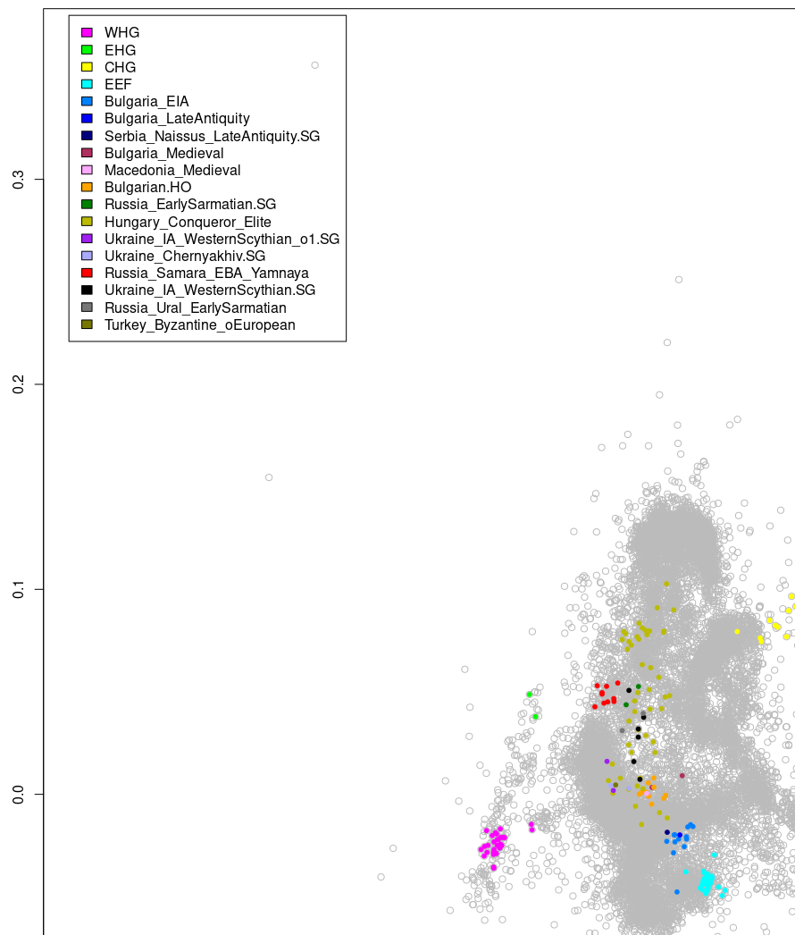

  20. Генетиката е част от биологията. Археогенетиката e прилагане на статистически методи, разработени от молекулярните генетици, към археологически данни. f2 и f3 се извеждат от f4. Ти на практика нямаш друго освен f4. Тоест средната корелация в разликите в честотата на алелите между популации. https://reich.hms.harvard.edu/sites/reich.hms.harvard.edu/files/inline-files/preprints202003.0237.v1.pdf Аре са па ми кажи, че не си трол?
  21. Не мога да го прочета това всичкото. qpWave се ползва в началото. qpAdm за да изчислип възможност и съотношение.

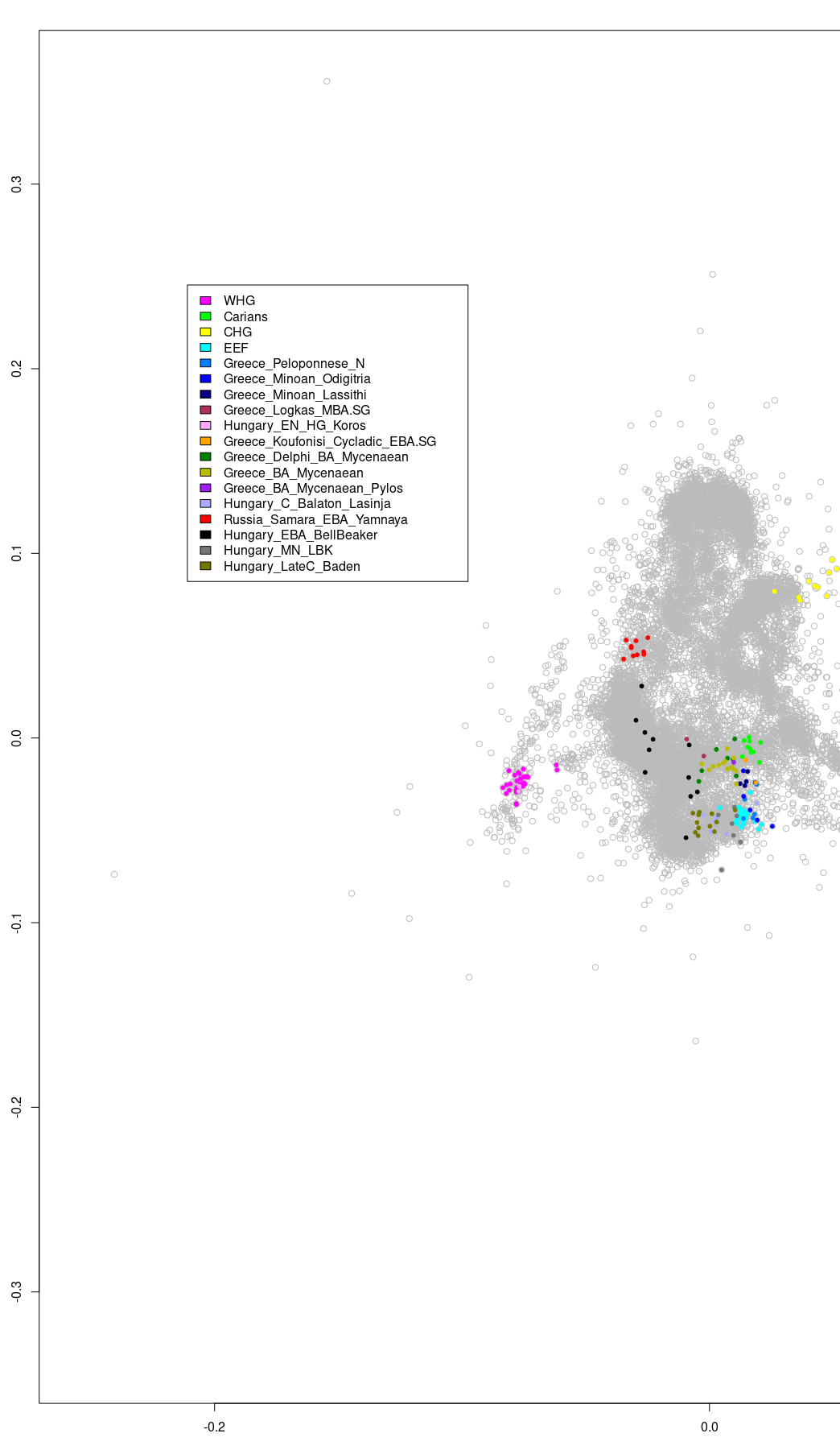

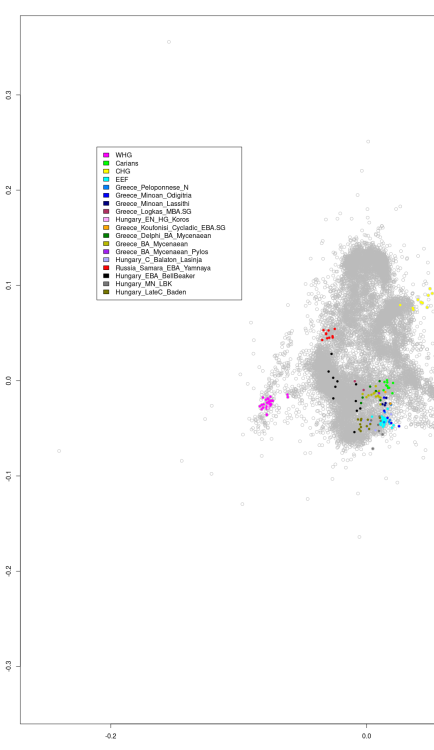

  22. С клoнят към исках да кажа, че се развиват от субстрата си гръцки неолит в определена посока. Не съм казал че са близо! Явно и тази статия си пропуснал: https://www.sciencedirect.com/science/article/pii/S0092867421003706 Извиням се, че си разбрал математическия смисъл на клони към. Все пак не става дума за числа. А за ДНК проби. Може би съм се изразил грешно.
  23. Но. Аз не съм цитирал статията за бронза от южната дъга. Цитирал съм статията за античността и средновековието. Не се ли разбира достатъчно, че има наличие на субстрат и суперстрат? Суперстрата славянски ли пише, че е? Ето с тази база е постигнат този резултат на 22 ноември 2021-ва. geno файла е 67,8 MB. Не ще да се качи. Ще минем и без него. Девет месеца по-рано от тях съм постигнал сходен резултат. Те са 1000 пъти по-адекватни учени от нас двамцата. Аз даже не съм учен. За теб не знам. Въпреки това девет месеца си търся грешка под дърво и камък. Докато вече успявам с публикуваните от тях проби да постигна същите резултати. Това е защото трябва да се внимава. Първата стъпка да разбереш нещо е да разбереш, че не го знаеш. Па ти чиляк. Знаеш! Без да задаваш въпроси. Без да им търсиш отговорите. Без да си търсиш грешките. Ей така просто знаеш от не знам къде. Всичко щеше да е ток и жица. Ако беше само ти така. Ама това е огромен процент от научната ни общоност, чиляк. Това вече е проблем. И решението му е над възможностите на въображението ми. Затова не искам да публикувам нищо. Мое ли да се смесят две от най-известните групи племена и да се получи чак такъв сакатлък? Не! inp.ind inp.snp l.dot
  24. Нищо не се е обърнало на 180 градуса. Просто не се знаеше дали има EHG ancestry в Анатолия. За да е ясно хитетите/хетите или както там искаш да се наричат, дали имат IE език или сходен с IE език. Сега се знае. Сходен е заради CHG. Това обяснява защо на минойците езика не прилича на този на микенците. Ето ти една PCA диаграма по темата. Вижда се, че микенците клонят към ямна. А минойците и карийците към Кавказ.
