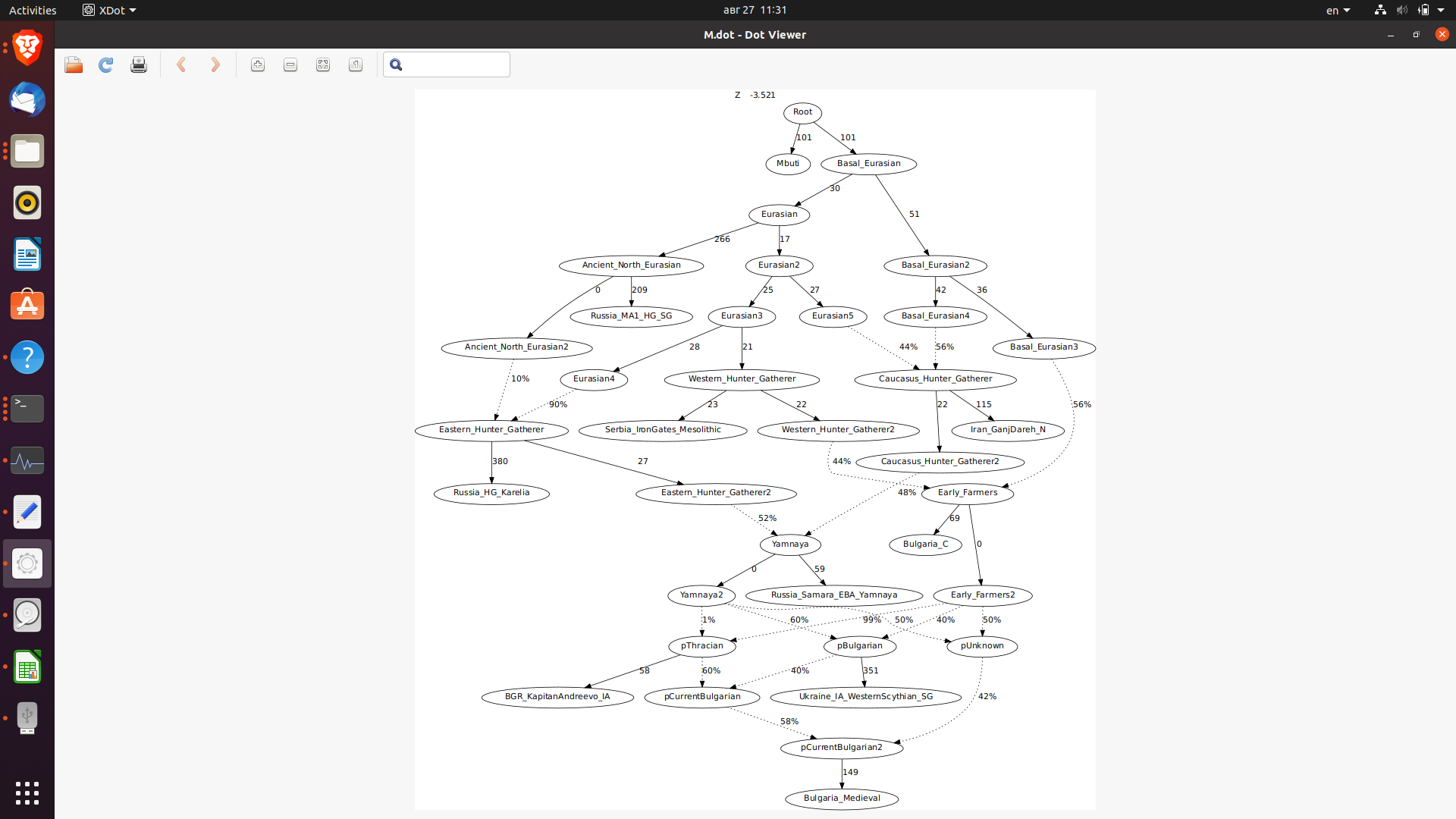

  3. WHG Участват във формирането на Bulgaria_C. Никой не игнорира славяните. Напротив показва ти се, че българите са славяни. Срещу това имаш два надписа "разчетени" на прото-тюркски защото се смяташе, че "пра-българите" са прото тюрки, дошли от централна Азия(ирано-говоряща тогава) в люлката на индоевропейците(от Дунав до Волга) във времена преди да се случи тюркификацията на централна Азия. От едната страна имаш генетика, която е data driven. От другата страна имаш недоказуема хипотеза разчитаща изцяло на човешки фактор разчитащ надписи на хипотетиен западно прото-тюркски диалект. И сега свещенната ти наглост. Отричаш какво сочат данните и се осланяш на съшита с бели конци простотия изцяло плод на лесно разрушими хипотези върху хипотези.
  4. Не знаеш кога да млъкнеш Serbia_IronGates_Mesolithic е WHG. Избрана е неслучайно заради многото проби. Russia_HG_Karelia са EHG. Пак е избрана, защото има поне две проби. Това е описано на графа но си го отрязал. Тези графики са преизчислени със 111к снипа. Обяснено е в коментар по-горе. Много дразниш. Само неразпадащите се снипове след смърта са ползвани. Защото в тази статия е направено така. Което е наложително да се прави, когато се работи с модерни популации. И това е обяснено по-горе. Много дразниш. Това твоето вече не е тролване а спам. И при 600к и при 19к и п при 111к постигам сходни до еднакви резултати. Като при 600к оценката е дори по-добра. Това имах предвид под triple check и консервативен подход. При 19к се губи детайл от PC2. https://www.nature.com/articles/s41598-021-94932-9 Ето я статията пак. Ето го каква степен съвпада с професионалната PCA диаграма от статията. Мисля, че се оля! Кажи, че и ето тази тук не е коректна и просто ще те игнорирам: https://www.nature.com/articles/s41598-021-94932-9/figures/2

  9. Нищо не разбирам от политика. Отказ от публично одитируемо гласуване е дебилизъм. Отказ от публично одитируем избор на съдия по дело е олигофрения. Не изпращане на оръжие на Украйна е предателство спрямо съюзниците ни от НАТО, които пращат такова. Това не е политика. Политика е ляво(християнско милосърдие) или дясно(християнска справедливост). Науката не се осланя и на двете а на булева алгебра. Твоето предположение за 5%, не е доказуемо. "We observed that modern-day Turkey has close genetic relationships with the neighboring Balkan and Caucasus populations." https://www.ncbi.nlm.nih.gov/pmc/articles/PMC8433500/
  10. Опитва да ме прати за зелен хайвер. Аз не искам да публикувам доказателство за сходен микс на средновековната и днешната ни популация, защото не съм професионалист. Той иска да започна от палеолита и да наслагвам всяка демична дифузия. Може. Постижимо е. Да се отрече влияние от една епоха към друга. Може и да се докаже наличието на местно влияние от една епоха до друга. Обаче не това е целта на изследването. Просто в момента хвърлям кърпата, споделил съм базата, която ви е нужна, оправяйте се. Има много по-сериозни решения да се свършат на информационния и cyber sec фронтове. Историческият фронт е колапс. Не е спясяем. Няма да постигнем общоприет мит за произхода си въпреки невероятната подкрепа от лабораторията на Райх и института Макс Планк. Нашите "учени" са готови да отрекат стотици статии. Честно и аз не знам защо. Може би за да наложим на македонците, че са Усуни. Е това ще доведе до пълен провал. Защото. Насила хубост не става.

  12. Не са 90%. HO който се ползва за да се работи с 11 а не 2 проби от модерната ни популация е с 600к snps. Не деградиращите след смърта(111к) са 18.5% процента. Може да ти се струват малко. Но резултатите от използването им са с по-малка възможност за грешка. Защото отрязваме много доказуем шум във данните. Пробите които са с по-малко от 5% покритие дават false positives и не е сигурно да се ползват. Такива в последната номенклатура на базата са маркирани с _lc постфикс.(low coverage). Наистина курацията на базата от лабораторията на Райх е в добри ръце. Имаме сериозни основания да се доверим и да не ползваме пробите с (_о) постфикс за (Outliers). Разбира се има и изключения. Има например: MJ-15_noUDG.SG M Ukraine_IA_WesternScythian_Cimmerians_o2_dup.MJ32.SG MJ-32_noUDG.SG M Ukraine_IA_WesternScythian_Cimmerians_o2.SG MJ-13_noUDG.SG F Ukraine_IA_WesternScythian_o1.SG MJ-14_noUDG.SG M Ukraine_IA_WesternScythian_o1.SG o1 и о2 показват, че това са две различни групи пришълци за района. Те дават по-добри резултати с qpAdm, за модерната ни популация. Но според техническата оценка p values над 0.05 са еднакво значими. Нямаме гаранция, че p 0.5 e по значимо от p 0.2, затова не трябва да се осланяме на това. А да препотвърдим резултатите с други инструменти. Ако един резултат е доказуем с всички известни инструменти, тогава спокойно можем да кажем, че е по-значим от тези, които са далеч от предположения модел и падат под p 0.05 дори само с един инструмент за тестване на модел на смесване. Понеже хомогенизацията зависи от много фактори, защото света е напълно ергодична информационна система. Някой проби са напълно необясними и затова не се ползват. Например доскоро имахме само Bulgaria_EBA_Yamnaya_o, която пораждаше повече въпроси отколкото отговори, защото е по-близо до модерната ни популация отколкото до Yamnaya. Сега имаме вече три проби добре описващи Yamnaya в България от ранната бронзова епоха. Тези проби, които нямат логично обяснение и са маргинални. Тоест не правят клъстер на PCA. Различават се значително от другите проби от същия период. Очевадно не са обменяли гени с другите индивиди. Тоест са лежащи извън хомогенизацията. Случайни пришълци. Ако освен това не са близо до изходната популация от смесването{тоест тази от последващата епоха}(модерната ако говорим за средновековно смесване, средновековната ако говорим за смесване по-време на желязната епоха) спокойно може да ги отделим като крайности. Например африканците от Сирмиум. Там са били, но явно са били прекалено малко да се отрязят съществено на развитието на популацията. Така че си остават интересна рядкост, която е незначителна. Разбира се идеоцентриците ще ги ползват за спекулации. Тези спекулации може да са интересни. Но ние не търсим, fringe theories. А с какво генетиката може да помогне с повече детайли на археологията и историята. I18793 F Bulgaria_EBA_Yamnaya I18794 M Bulgaria_EBA_Yamnaya I18801_d M Bulgaria_EBA_Yamnaya Bul4 M Bulgaria_EBA_Yamnaya_o
  13. Нещо важно да добавя. Този извод от тази статия остава верен: https://www.nature.com/articles/s41598-021-94932-9 "We then tested population continuity with qpWave, and found Croatia_RomanP was consistent with forming a genetic clade with present-day Croatians, as well as Bulgarians or Hungarians (p = 0.78 respectively) (Supplementary Table S4). Although based on a single individual who may or may not be representative for the wider population in that time period, this data point indicates that a broadly present-day genetic signature had already formed by Roman times, and any further population turnovers were not as significant as previous ones." Понеже DATES и ROLLOFF не дават добра крива за траки + скити. Това означава, че процесът на хомогенизация е бил бавен, не се е случил на едно място и пикът му е преди трети век. Не става дума за миграции от среден Днепър а за бавно налагане чрез смесване. Това не опровергава историческите извори. Но изключва подмяна на население чрез геноцид. Както тази статия предполага. Мобилността се увеличава след желязната епоха. Хомогенизацията се забързва. Има войни и миграции. Но те не са достатъчно значими по единично: https://www.biorxiv.org/content/10.1101/2022.05.15.491973v1.full.pdf Което си е отричане на двете крайности. Автохтонство и пълна подмяна на населението.
  14. Както е описано в тази статия: https://www.nature.com/articles/s41598-021-94932-9 За да се работи без грешки с древни и модерни популации трябва да се филтрират сниповете променящи се след смърта(transversions). Товага остават само 111к снипа. transversions: (C->T and G->A substitutions) Тук съм качил смесената база и филна AADD v.52 от лаба на Райх с базата от supplementary materials от тази статия: https://www.science.org/doi/10.1126/science.abm4247 За да имаме пробите от Капитан Андреево и останалите на едно място: https://drive.google.com/file/d/16EXzwncaqBtStOWX2VsvpqYLlahswnIf/view?usp=share_link Сега има нова версия, в която вече всички проби са в една база и трябва да повторя всичко наново: v54.1 https://reich.hms.harvard.edu/allen-ancient-dna-resource-aadr-downloadable-genotypes-present-day-and-ancient-dna-data Ще е полезно да го направи някой професионалист. За да има градивен а не деструктивен ефект.
