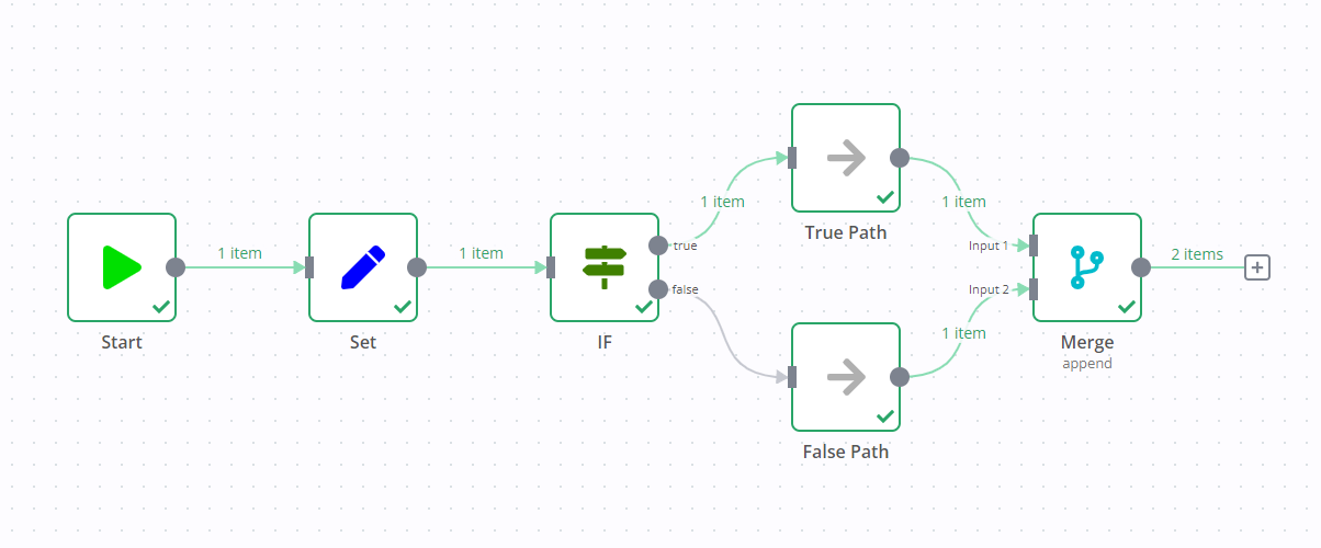

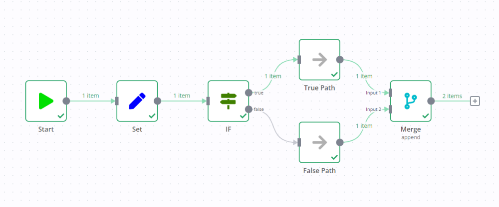

Работният процес в n8n се изгражда от три елемента: тригери (trigger nodes), които стартират изпълнението при webhook повикване, времеви график или ръчно активиране; обикновени възли, извършващи конкретна операция; и връзки, определящи посоката на потока от данни между тях.
Централна концепция в модела на данните е представянето на информацията като списък от JSON обекти — items, — които преминават последователно между възлите. Всеки възел получава списък от items, обработва ги и предава резултата напред. Тази структура позволява на платформата да третира множество записи паралелно в рамките на един и същ работен процес, без потребителят да пише изрична логика за итерация — механизъм, който в традиционния програмен код изисква цикли, а тук се извършва имплицитно от изпълнителния механизъм.
Разширяемостта на n8n минава през възела Code, който позволява вграждане на JavaScript или Python директно в работния процес, когато визуалните възли не покриват конкретна нужда. Архитектурата е разделена на фронтенд редактор, който превръща визуалния дизайн в JSON структура, и бекенд изпълнителен механизъм, зареждащ дефиницията на процеса и изпълняващ го възел по възел, с журнализиране и обработка на грешки на всяка стъпка.
