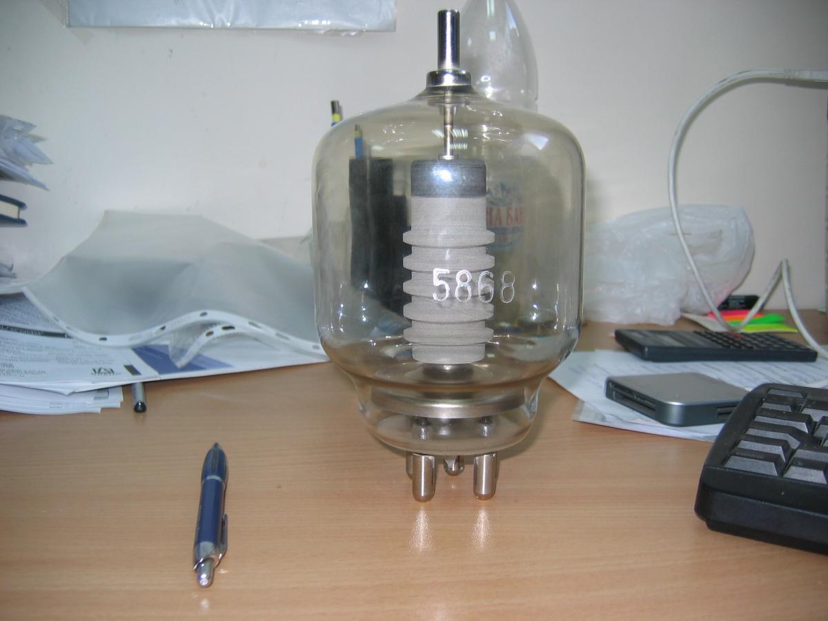

  2. Ето го триода За това говоря, но не открих данни за използването на стронций в тази лампа (така ми бяха каззали), стронциевият оксид се използва за активно катодно покритие като бариевия, никъде не се казва, че се използва строций-90, подведох ви.
  3. Има обаче безцокълни газоразрядни дето се палят с високи честоти и микровълни. В ICP спектрометрите плазменият факел е с високочестотен ток.
  4. Около далекопроводите и Огньовете на Свети Елм са коронен разряд. Макар че за първия случай аз лично имам съмнения и е според завии.. Пример за тлеещ разряд са полярнитв сияния и някой видове разряди от облаци (не мълнии, а светене за секунди). Кал, да интересен въпрос, мисля че има такова типово обаче, не серийно, но не мога да се сетя. Някакв дизайнерски газоразрядни панели.. Друго такова са някои видове сензори за пожар (радиоактивните) - капсула тритий йонизира въздуха в деве йонизационни камери, но едната е отворена - влиза външен въздух. Измерва се утечката на малът ток през двете и се сравнява. Ако има димни частици проводимостта на газа се влошава. Друго - за газов разряд не знам, но беше беше ми попаднал вакуумен триод за индукционна пещ (лампа от дебело стъкло, голяма някъде колкото щраувово яйце, има я в какво е това - Физика), в чийто катод имаше стронций 90.
