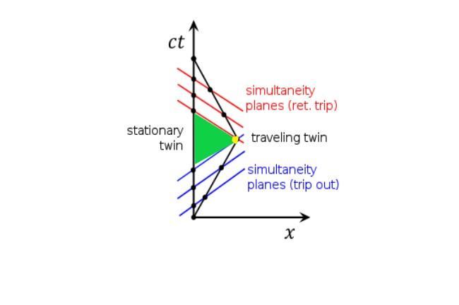

  1. Съответно, в ОС на близнака се движат земята и звездата. Когато звездата спре при близнака, земята продължава да се движи и спира да се движи след още известно време, относителност на едновременността. Съгласен?

  5. В парадокса, разбира се. Да вземеш да влезеш в час ли! Имате късмет, че палячото не си е довършил диаграмката. Там ще лъсне, кой веж и кой не
  6. Ползвате различни събития. Не може да сравняваш две мирови линии по различни събития.
  7. Каква е разликата м/у смяна на ОС и начало на времеви отчет (червените)

  9. Дължината на мировата линия при ИС се определя само от двете събития, определящи началото и края и. Тази дължина е инвариантна, не зависи от отправната система. Избягваш ми въпроса... Показателно По важния въпрос е, защо ползва същия коефициент при връщане

  17. Мислиш ли? Нулите пак съвпадат. Не е нужно другата нула да е при пътуващия близнак

  19. Ако ги беше сметнал, нямаше да говориш наизуст

  21. Като си такъв разбирач, начертай ги на диаграмата си... Или те е страх... Май само ти знае устата. Важното че не е перпендикулярна а има някакъв ъгъл (около този, който си изчислил)
