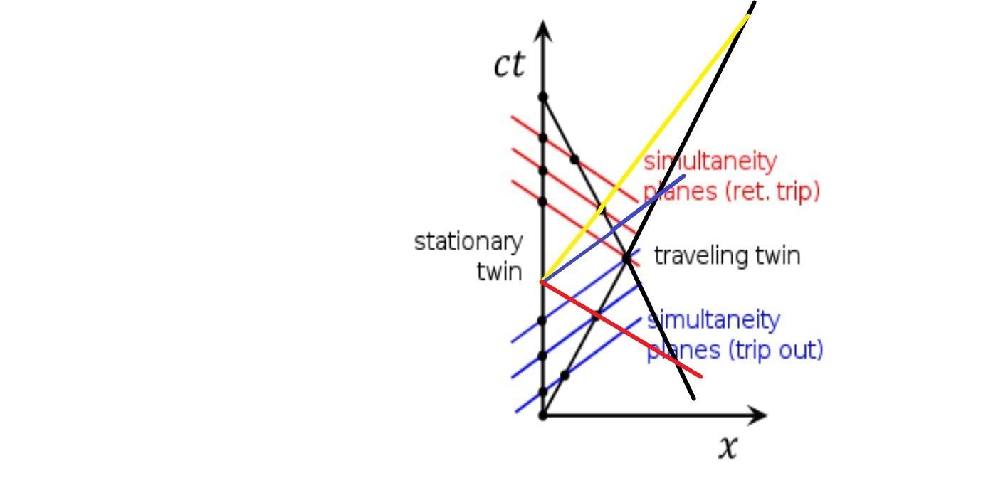

  1. Не си ме разбрал Линиите на едновременност са безброй. Точно коя ще фигурира на диаграмата се определя от земния часовник. Все пак, КС на близнака се движи из КС на земята Линията свързва едни и същи показания на часовниците от ОС на близнака и минава през същото показание на земята. Дори и ти, не можеш да го формулираш по-точно и кратко Перпендикулярно Да знаеш, че търпението ми се изчерпва, така че ако не извадиш нещо интересно от ръкава, ще ме разочароваш Пречи. Това са причинно-следствени събития. Не може да ги размениш
  2. Това е пространствената ос от КС на близнака, във всеки един момент по земния часовник На ОС в която е неподвижен близнака, когато се отдалечава от земята За на връщане Поне за тройка, имам ли?
  3. Че кой гледа надписите, аз английски не разбирам Повтарящите се събития са тези в десния триъгълник
  4. Аз ти говоря за тези липсващи събития (зеления триъгълник). Те продължават на ляво до безкрай, но за сега тези. "Под носа" на близнака са жълтите събития Това не го разбрах

  7. Шпага, втори път няма да ти се вържа. Заради теб поднових спора и се появиха още десетина страници обиди и сарказми а ти се правиш на "ни лук яла ни лук мирисала" и сега не може да се гледаме със Сканер и Гравити Не. Няма такива. Пак си помисли: ...точно до ъгъла сключен м/у горната синя и долната червена
  8. Събрах сили само това да коментирам От липсващите събития има такива, които са точно пред носа му
  9. Признавам си, надви ме. Толко глупости на куп си написал, че се отказвам да ги коментирам всичките. Това е някаква нова тактика да откажеш опонента си. Евала! Не съм подготвен тази тактика . Признавам си. Предавам се!

  16. Сложно. Ето, цитирам те: Шпага, някъде нагоре вече дискутирах - има два начина за ускоряване на пръчките. Единият е, когато двата края на пръчката ускоряваш едновременно в началната система, другият - когато двата края на пръчката ускоряваш едновременно в системата в която тя ще се окаже в новото състояние на покой. А) Ако ускоряваш двата края едновременно в началната система, в която пръчката е била в покой, тя в тази система ще запази дължината си (чиста класическа физика). А в другата система, в която ще бъде в покой, тя ще увеличи дължината си (резултат от ЛТ). И това е естествено: пръчка с дадена дължина в покой във втората система ще се движи (в резултат на ускорението) в първата, и според СТО там трябва да е по-къса, нали? Б) Ако ускоряваш двата края едновременно във втората система, то там - по същите причини - дължината и ще се запази (класическа физика). Но ще се съкрати в първата система (в която начално е била в покой). И пак е естествено: в резултат във втората система ще имаш пръчка с началната дължина, но тя ще се движи в първата система, и там ще бъде по-къса.
  17. Това ми хареса Не си ми отговорил още на този въпрос: Отговора е: А) няма значение Б) значението е... Това: ... е явно отбягване от отговор
  18. Да съм си го измислиш, да ти е смешно, само че го има написано "черно на бяло" . Смееш се на собствената ви идоития
  19. Когато спориш с идиоти е така
  20. Не се меси. Остави Гравити да си изсърба попарата, дето забърква вече две страници... Оо, може би си гузен, че го подведе да затъне в това блато... Жалка работа Ии... колко показват тези часовници, като се появи близнака в другата ОС? Имаш само еднакво тактуване, но не и еднакви показания. Еднаквото тактуване си е заложено в ИОС, но еднаквото показание се прави "насила"
  21. Това ми е ясно. Питам те съвсем друго. Добре, ще ти задам въпроса по друг начин: За тази система, с червените линии и мировата линия отиваща на ляво към земята, какво е значението на сините лини и това, че сините линии пресичат тази мирова линия
  22. не е вярно. Обвиняваш ме в това а виж какво си писал: После И да това е в момента в който той се отдалечава от земята. Виж какво си писал: Кажи ми значението не за "която се движи към земята" а за другата. Тази която се отдалечава от земята. За тази мирова линия ме интересува. Интересува ме, какво значение има за нея, това че я пресича червена линия
  23. Но не питам за конкретна а общо Виж в какво ме обвиняваш: После: Вземи се в ръце, човече После: Отговорил си ми, за значението на това пресичане за близнака, когато се връща към земята. Мен ме интересува значението на това пресичане за близнака, когато се отдалечава от земята
  24. Може ли да те поправя. Сините линии са линии на едновременност, когато близнака се отдалечава
  25. Не, не питам за дадена червена линия. Отново не четеш. Да. Червените линии важат за точно определена ОС. А аз те питам, какъв е смисъла за другата ОС, това че червените линии пресичат нейната мирова линия. Не за тази, която отива към земята а за другата
