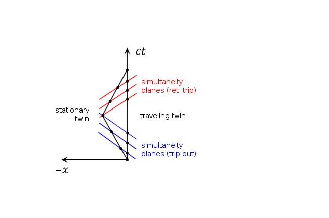

	В картинката имаш начертани два лъча от неподвижни източници. Казах ти, не ми се коментира Бонди. Ако ще се почувстваш по-добре приеми, че се предавам

	Гравити, не ми се занимава повече с Бонди. Виж, нито има ЛТ-изчисления в текста, нито има линии на едновременност (което е разликата в графиките на ГТ и ЛТ)

	Хахаха, виждаш ли как се излагаш? По-горе бясно ме "разкритикува" че това било глупост, а чак после като се опита и да мислиш, разбра че нищо не ти е ясно? Е голям смешник си Виждаш ли мировите линии, които си нарисувал на чертежа? Е, представи си, че мировата линия, която тръгва от земята (долу) и върви наляво, е на близнака по условието. Той си продължава по нея, вовеки. Мировата линия, която минава през точката на "обръщане" и отива пак към земята (горе), е на третият близнак - той си е на нея от край време. Единствената особеност е, че в точката на "обръщане" третият близнак взема показанията на часовника на вторият близнак в тази точка, и ги слага на собствения си часовник (от своята система общо време). И така пренася информацията, която вторият близнак трябва да пренесе, ако направи "скок" между двете системи. Информацията не се променя от такъв скок, по условие ускорението не променя показанията на часовник. И всичко заспива. Опитваш се с "количество локуми" да избягаш от отговор. КАКВООО? Дай пак. Но тази скорост не ни интересува, защото не носи информация за решението. Носи инфо за блатото, в което затъваш, когато ползваш "трети близнак" Кажи цифра. Бягаш от отговор

	Добра изработка, но не носи никаква информация. Къде са ти линиите на едновременност?
	Какво ми пречи да правя ГТ, като съм си направил мащабите на х и t такива, че скоростта на светлината е под 45 градуса?
	А, гледай. Отвори си очите и гледай. Направи си чертеж според класическата физика например (но там няма пространство-време, съответно мирови линии!), и гледай разликите.. Има много начини на когнитивно израстване, не е тук мястото да ти ги изброявам. Как сме живели до 1905 г без мирови линии (с Галилееви Т), направо не знам.... !!! Времето ти изтече . Къде в рисунката видя нещо добавено от Минковски? Хайде вземете се в ръце бе хора! Моля ви се! Срамувам се заради вас! Това са Галилееви трансформации

	Къде в рисунката видя СТО? И един друг въпрос: Имаш ли най бегла представа, колко е скоростта на третия близнак в ОС на втория близнак?
	Къде е СТО в това обяснение?
