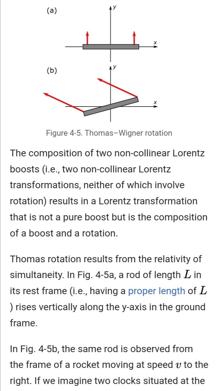

Аз го разбрах още първия път и всичко звучеше логично с изключение на финала - ротацията на Вигнер. Бях разбрал, че ротацията завърта целия обект. За това ми се стори нелогично. Два дена си троша главата, докато намеря, какво изпускам
Като разгледах пак уикипедия https://en.m.wikipedia.org/wiki/Special_relativity се оказа, че в примера пръта не е двуизмерна фигура, както са го начертали. От там се подведох, че вертикалната стена се накланя

Това ли създавало хаоса. Това е най-лесния начин за представянето на условието: стационарна система (преса) спрямо, която по У, надолу, се приближава капак а по Х, на ляво, се приближава наблюдател. Капака е така ориентиран, че страните са му успоредни на Х и У. Няма по лесен начин да се представи разположението на обектите и посоките им на движение. От тук на там се започват разсъжденията: имаме три обекта движещи се в различни посоки, значи три отправни системи. Не две,.. три. Тази се движи насам, онази натам. Какво се търси: как изглежда капака (каква форма ще придобие) в ОС на наблюдателя. Разсъжденията продължават: в ОС на наблюдателя се приближава пресата по хоризонтал, следователно капака се приближава косо. На този етап зарязваме пресата и продължаваме да работим с наблюдателя и капака. Имаме направлението на движение и ориентираме координатните системи по Х', Х". Нататък е ясно. Толкова е елементарно. Къде наруших правилата на СТО?
Така вече е по ясно и мога да отговоря Как се работи с ЛТ- като за начало ни трябват две отосително подвижни ОС. ОК. Значи за да разберем как ще изглежда капака в системата на наблюдателя, трябва да привържем ОС към тях. Защо трябва да ползваме системата на пресата за посредник като никъде в СТО не е описано как става с посредник. Към всеки обект може да се привърже ОС. Така че какъв е проблема да са три ОС-ми? За завъртането. Никой не завърта целия обект. Променят се ъгли в СТО. Това не е тайна. А защо не квадрат-ромб, когато движението е по диагонал

В конкретната задача е необходима и аз за това предложих формата на капака да е квадрат Имам два контра аргумента. Първия вече го обсъждахме: имаме три инерциални отправни системи. Може да разглеждаме по отделно отношенията между всяка една. Когато трансформираме капака в ОС на наблюдателя, се видя че всички стени на квадрата/капак се завъртат на някакъв ъгъл Втория контра аргумент изисква въвеждането на още една отправна система. Ще добавя още една преса. Постановката е следната: четири еднакви квадрата разположени по четирите ъгъла на огромен квадрат. Четирите квадрата са наблюдател, двете преси и капака. Разположението им е следното: по единия диагонал се намират наблюдателя и капака а по другия двете преси. Големия квадрат е символичен, той не е обект, служи само за уточняване на разположението на малките квадрати/обекти. Движението е такова, че всички квадрати се събират в един. Ако разглеждаме тази ситуация: ...от гледната точка на наблюдател и втората преса, ситуацията се обръща огледално. Тук другата стена на капака е наклонена по причините от цитата.
Относителното движение между капака и наблюдателя не е успоредно на стените на капака. Следователно скъсяването на капака ще завърти всички стени на капака. Ситуацията се доближава до този вариан:
Смисъла на спора е да стигнем до единодушно мнение, каква форма ще има капака в системата на подвижния наблюдател и се ограничи до това, накланят ли се вертикалните стени на капака. Много добре синтезирана разбивка на вариантите. Остава единодушно да установим посоката на движение на капака в системата на подвижния наблюдател Моето мнение е, че направлението на движение не е успоредно на нито една от стените на капака и следователно всички стени са завъртяни под някакъв ъгъл в системата на наблюдателя
