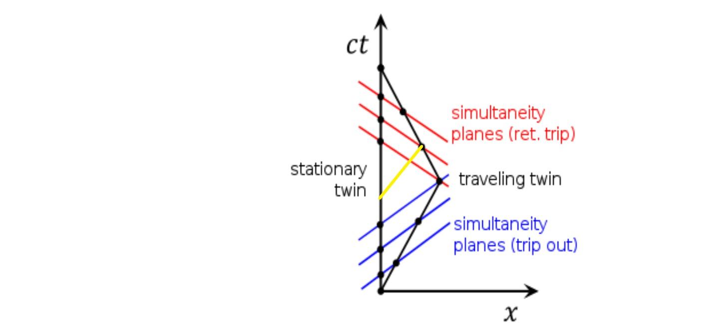

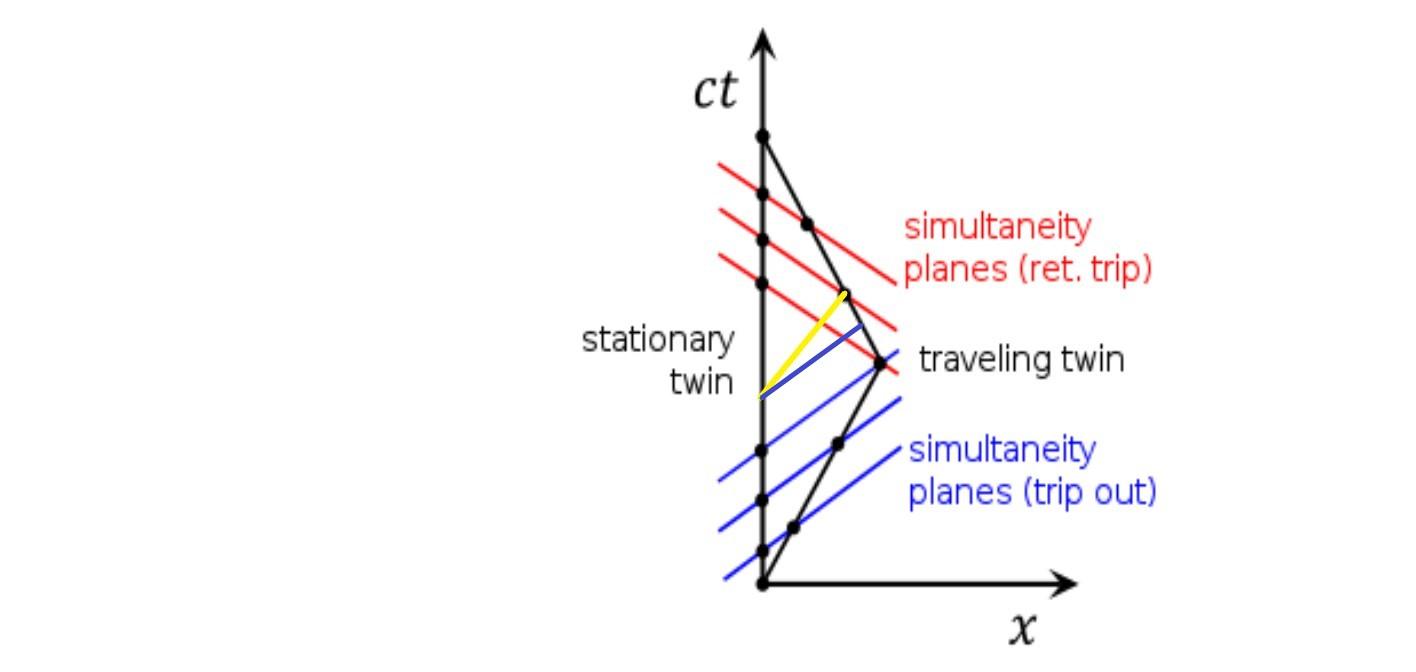

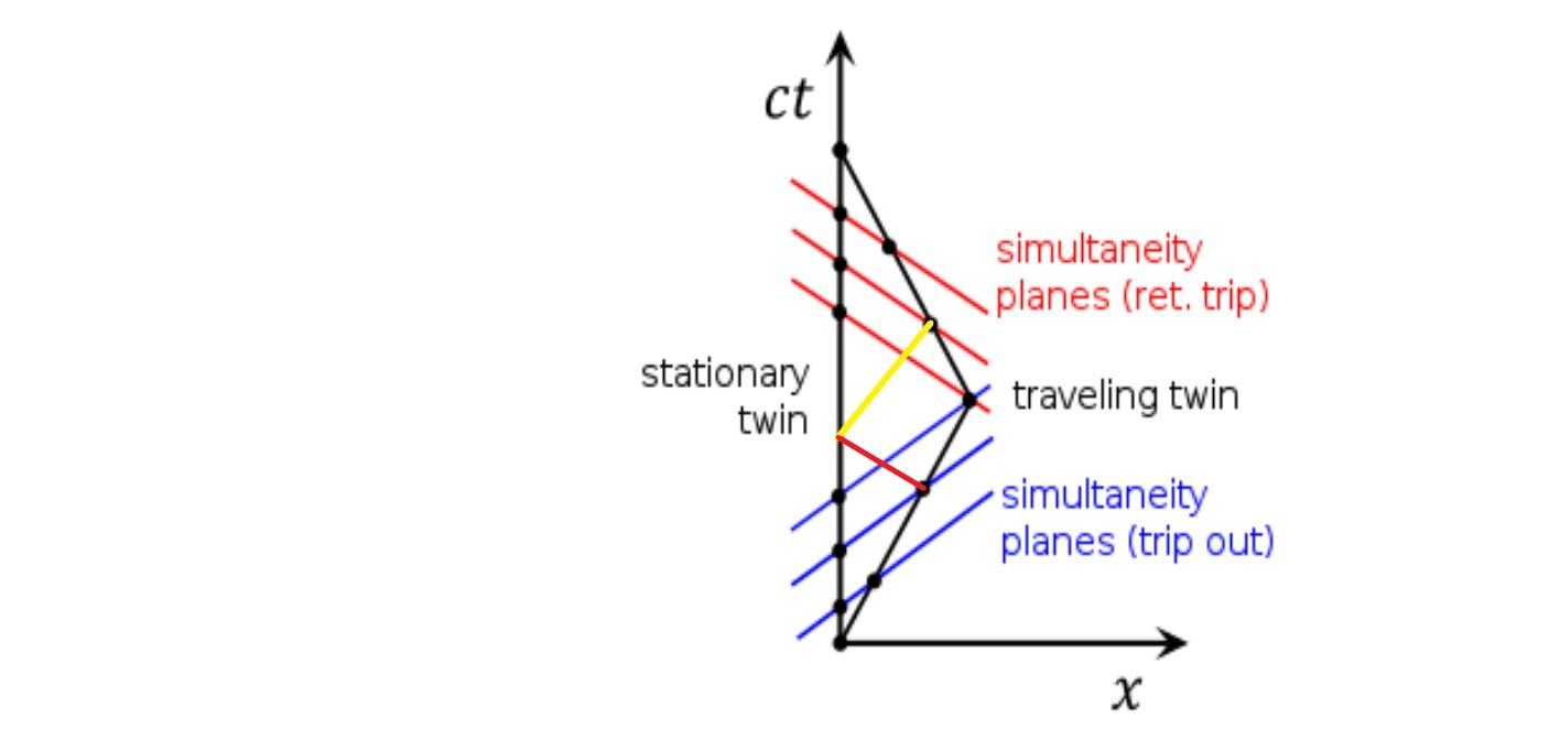

  14. Тази схема е в ОС на земята. Там е наблюдателя. Неговия часовник е по вертикалната ос
  15. Червените едновременности са за мировата линия, която отива нагоре в ляво. Сините са за тази, която отива нагоре в дясно. Събитието, което разглеждаме е едно, в долния край на светлинния лъч. Там където този лъч пресича съответната МЛ е събитието "получаване на сигнала" за всяка. Там, където се пресича МЛ със съотвения прилежащ цвят линия, е моментът в който се случва "събитието" в съответната ОС. Там където се пресича МЛ с не прилежащ цвят, да не се взема под внимание... Кажи къде бъркам
  16. Дай някакви насоки, за да продължим нататък
  17. Къде се загуби . Бях те отписал Жълтата линия е светлинния сигнал от събитието
  18. Ети ти пътя на един примерен сигнал (жълтата линия)
  19. Не говори глупости! Как да нямаш ОС!? Сигналите от всички липсващи за близнака земни събития, достигат до него, когато близнака е в ОС, в която се връща... Стегни се!
