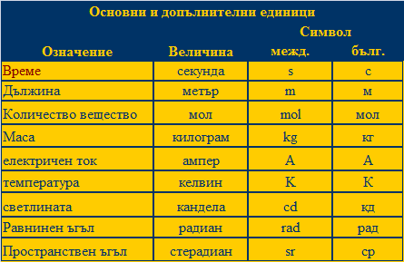

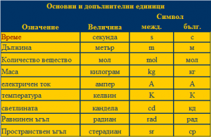

  19. Тук няма да пиша много. Смятам, че във форум за физика трябва да има подобна тема. Добре е да се знаят /къде да се намерят/ тези неща. Следвайте препратките.. МЕЖДУНАРОДНА ИЗМЕРИТЕЛНА СИСТЕМА SI - На сайта на института Пушкаров изглежда най-добре. Наредба за единиците за измерване - уикиречник, може и в Лекс.бг да я има Би трябвало и из портала на ЕС да е налична.
