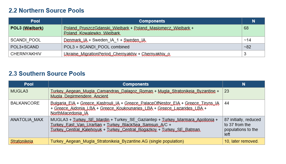

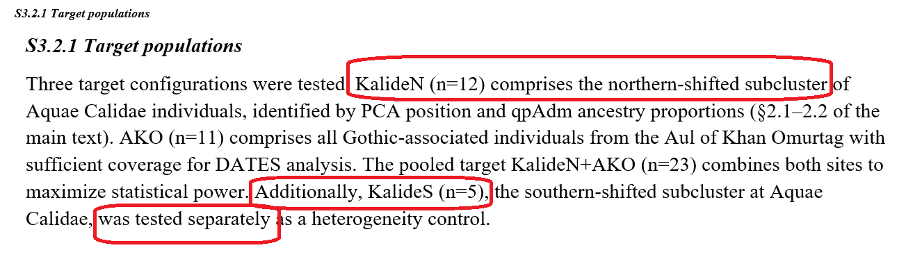

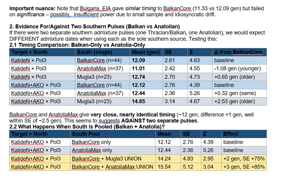

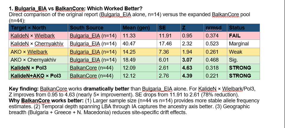

Най неочаквани са резултатите от ДАТЕС които показват смесване и при двете популации при един и същи случай, 12 генерации преди 400-та година,което е през 1-ви в., когато на балканите готи няма. Точно тази секция беше правена изключително старателно, с проверки и много контролни групи, при готите всички резултати конвергират на 12 генерации преди да са живели образиците, което е по-скоро времето на дакия траяна, отколкото на драмите покрай готското заселване на балканите, които са през 4-ти век. ДАТЕС показаха недвусмислен скандинавски произход на едната група, която е участвала в смесването, създало нашите готи и смесен произход на южната група, която ги е абсорбирала - нещо като анатолийско-балкански клин с два полюса, които са неотделими един от друг (анатолийския от балканския). Т.е. съществувала е смесена от дълго време балкано-анатолийска популация, която се е омешала с готите от уелбарк/южна скандинавия и ги е, ами, създала. Къде се е случило, неизвесто, но периода е 1-ви 2-ри век, най-вероятно (конфиденционния интервал е близо 3 века, но стандартната грешка е само 2 и половина популации от 50 г. след новата ера. това е положението. Ако заместим готските култури от уелбарк с вандалските и протославянските пак от там, от същото време, работата с ДАТЕС не става. Ако ги заместим със скандинавия желязна епоха, се отдръпва на 17-18 генерации преди нашите готи (1 генерация = 29 години, така я настроих, по съвет на по-разбиращи от мен) и дава по-голяма стандартна грешка, т.е. уелбарк си е уелбарк. Тестовете с аналогични не-готски групи от България, от същото време, се провалят, т.е. има нещо уелбарк специфично, което е достатъчно да тврърдим, че наистина групи от уелбарк са участвали във формирането на бг готите. твай.

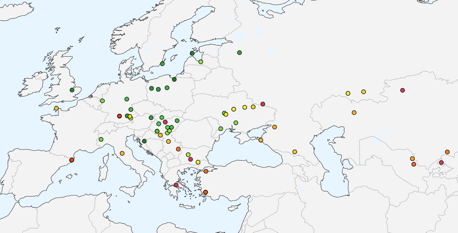

Нещо, което няма да намерите в изследването в тоя му видвизуализация на  споделен генетичен дрифт (ф3 - оутгруп статистика) само на групата от аула на хан омуртаг, взета в цялост (което маскира индивидуалните различия), Колкото по-зелено - толкова по-голям споделен генетичен дрифт със съответната антична популация от извън българия, колкото по-червено - толкова по-малък общ дрифт. Индивидуалните точки са групи/култури от периода на античността и ранната фаза на преселението на народите. Мисля, че като цяло, картината в аула- е доста видна, ако гледаме на индивидите в цялост, а не поотделно - голямата концентрация на дрифт е с групите между южна скандинавия и северна полша. Което е интересно. Дрифтът с черняхов е по-малък, но тук съм постравил само 3 черняховеца, докато полските образци от велбарк са  над 100, което накланя целия дрифт в тяхна полза. Но трябва да имаме едно наум. Не мисля, че черняховската връзка е напълно доказана генетично. заразлика от уелбаркската, т.е. възможно е да има мигратни, които са дошли директно на балканите от уелбарк, а не с междинна спирка в черняхов. Последното  е пълна спекулация. Но, да, това са ни гостите от скандинавието.
