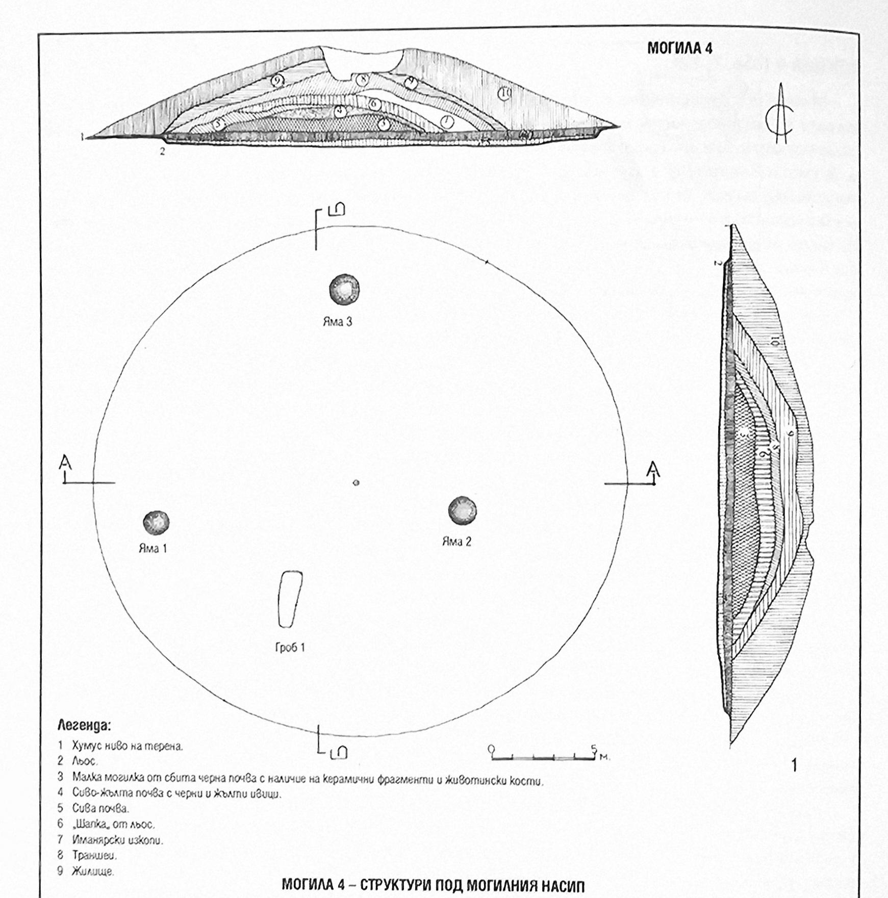

Преди 1 час, sir said:
Доста странен критерий да се обявява всичко, което може да се намира в близост до някакъв път, за "крайпътно". Това е все едно да обявим Хилтън за "крайпътен хотел". И той е край път, но "крайпътен" определено не е основната или най-важната му характеристика.
Има си логика в това обединение на тези могили в един "крайпътен" шаблон. Освен че са на пътища, са изграждани "празни", без погребения.
В този смисъл, четирите могили южно от Кабиюк очевидно са издигнати с някаква друга цел, а не са просто крайпътни насипи в духа на заглавното мнение в тази тема - по простата причина, че под една от тях има се намира т.нар. "аристократичен гроб".
Четирите могили са крайпътни, но са и кръстопътни, тъй като там се пресичат няколко пътя. Били са изградени празни, едновремено и по един и същ начин. Имат ядра от чернозем с разна археология в тях, и върху тях насипани слоеве льос. В едната е направено погребение, но не в центъра й под ядрото, а извън него. Тоест, били са почнали да строят могилите с някаква цел, по това време благородника е умрял, и са го погребали до една от вече започнатите могили.
Абсолютно същата логика важи и за могилите в укреплението при с. Хан Крум (Чаталар). Да, те са в близост до път - този път, който води до самото укрепление. Според археолозите обаче те са част от фортификационната система на укреплението. Съдейки по местоположението им - в два от ъглите на външното землено укрепление - то това действително изглежда много вероятно.
Могилите и укреплението също са кръстопътни, тъй като там се пресичат няколко пътя от Преслав към Мадара и от Платото към Ришки проход. А това, че са в укреплението не е нещо по-различно от "празните" могили в земленото укпепление на Плиска, и от могилата Кабиюк, която също е в укпепление.
Тоест, има някакви сходства, въпреки различията.
Това не е вярно. Гробът предхожда насипването на могилата над него.
Така пишат, че гробът е вкопан в терена несъмнено преди насипването на могилата. Но има и някои особености, които показват, че вероятно гробът е направен след като вече е било изградено ядрото на могилата. Ядрото е описано като "Малка могилка от сбита черна почва, с наличие на керамични фрагменти и животински кости". Гробът е направен до това ядро, а не под него. В гроба няма от тази сбита черна почва с керамика, а има жълта и сивочерна почва. Тоест, на четирите могили са били направени могилките-ядра, след това е бил направен гроба до едната от тези могилки, и чак след това могилите са донасипани с льос и друга почва.
