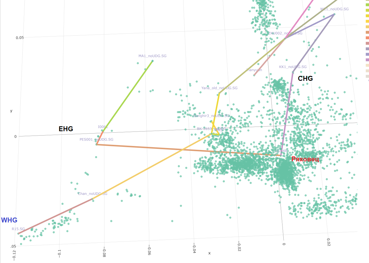

  17. Да. В Унгария и Полша има едни ранни проби дето са типични ЕЕФ, сходни с анатолийците и съответно близки с траките. В централна Европа започва продължителното и постепенно смесване с Източните ловци събирачи. Западните ловци са повече отшелници. ИЛС формират основно Ямна. Но пък Центр.Европейците стават най-многобройните и т.н. Славяните както и балтите имат приличен дял ЗЛС. А германците са рекордьори по ЗЛС. Сарматите са отделна категория. Сарматите са центр.Азиатци. Аз ги показах на ПСА в жълтата област. Унгарските сармати са нещо друго. Смесени вероятно със славяни. Ще трябва да я погледна по внимателно тая славянска извадка на Кухулин. Очертава се да е много интересна.
  18. Не разбирам в каква посока клониш Атоме? Археолозите и тия дето правят датировките понякога грешат. Примери колкото искаш. Но данните по сарматите откъм ДНК са много красноречиви. Маркирал съм пробите свързани със сарматите в 3 групи. Надявам се да се четат и конкретните имена по проби. Ако трябва ще ви пусна още една извадка. Основната група, многото сармати са в жълто маркираната област. Тези дето са се поомесили с местното население в Унгарската низина са в синята част. А откъм червено-оранжевото са тия свързани с тяхшан, тюрки, йугури и прочие. Вижда се че ДА142 седи доста стабилно откъм хунската част. Всякакви твърдения че бил европейски сармат са излишни.
  19. Именно, разтегнати и припокриващи се. Трудно може да се говори за различаващи се( спрямо съседните народи). Още повече че всички европейци от тоя регион са нагъчкани много наблизо в тесни рамки. Щеше да е интересно да има един голям клайн ( дори не знам как да го кажем на български). Примерно за да обясним какво е това генетичен клайн: Cline (biology) - разгегната отсечка, права линия свързваща две популации. В резултат на смесването на тези 2 популации смесените индивиди се проектират по дължина на тая отсечка. Вероятно при българите има не един , а множество такива малки био-клинове , по-просто връзки... Но ние евентулано виждаме вточични, по-маловажни връзки: примерно траки-славяни, славяни-гърци и подобно. Липсващата връзка е славяни-прабългари. Тази връзка се е размила и надали ще бъде посочена в скоро време.
