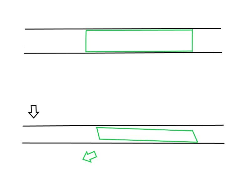

  1. Абстрахирай се от това и играй по правилата на ЛТ. Ако има нещо грешно то ще си излезе Единия край на влака се движи напред и при ГалТрансформации, но там влакът си остава правоъгълник. И при двата вида транформации направлението на движението Н-влак не е успоредно на нито една страна на влака. За това ти се струва, че се движи с единия ръб напред. Да. Парадоксът е в това, че ЛТ променя формата на влака различно от формата на релсите и две от "колелата" на влака остават във въздуха, което е в разрез с условията Друго, няма как ЛТ да накланят релсите, защото това накланяне трябва да е съобразено с посоката на движение на влака... Ами ако са два влака, движещи се в различни посоки? На къде ще са наклонени релсите?

  3. Ако лявата част отразява ОС на Наблюдателя, е добре, но синия правоъгълник (влака) не остава правоъгълник. Трябва да изглежда ето така: ...защото Лоренцовото скъсяване е по посока на относителното движение. Относителното движение м/у Н-Влак и Н-релси не е едно и също, нищо че влака се движи по релсите. А ти си показал еднакво скъсяване Дясната част на картинката не се разбира за коя ОС е, но при всички случаи Наблюдателя се скъсява по друг начин. За ОС на релсите, скъсяването на Н трябва да го завъртиш на 90 градуса

  6. Да, при достигане на скорст С, релсите се сливат. Приеми релсите като един обект, който се скъсява по направлението на движението си. Но влакът също се късява и никога не остава извън тях.

  16. На всякъде съм ти отговорил. Защо шикалкавиш, не мога да разбера! Ето ти ги по страници: Стр 3 Въпрос: Относителното движение между влака и релсите е само паралелно на релсите. В системата на наблюдателя те (релсите и влакът) се движат към наблюдателя еднакво. След като няма движение между влака и релсите, което да е перпендикулярно на релсите, защо очакваш да има разминаване в успоредността? Отговор: Разглеждаш, спрямо Наблюдател, резултата от ЛТ по отделно за всеки обект и съпоставяш картинката. А картинката е неуспоредност м/у стените на влака и релсите. И тук не говорим за неедновременност а за факта, че два от ъглите на правоъгълника (влак) никога не достигат релсите Стр 4 Въпрос: Питам за релса и пръчка, които са едномерни, нямата дебелина. Имаш пръчка, която е отсечка и релса, която е права. Ако отсечката се движи по правата и разгледаш системата в отправна система на наблюдател, който се движи перпендикулярно на правата, то отсечката ще се наклони ли спрямо правата? Отговор: Отсечката няма да остане върху релсата Въпрос: Защо? Отговор: Защото пръчката и релсата се движат по различни направления спрямо Наблюдател и ъглите, които ще се получат са различни Стр 5 Въпрос: Въпросът ми е защо пръчката и релсата ще сключват ъгъл една спрямо друга? Относителното им движение е само по направление на релсата няма друго. Отговор: Ъгълът се появява в трета ОС (тази на Наблюдателя) Стр 10 Мое мнение: Питай Сканер за парадокса му със стрелата. Той ще ти обясни, защо пръчката (стрелата) ще се наклони в другата система. Твое: Има разлика. Стрелата се движи както по дължината на стената, така и към нея. Има относително движение перпендикулярно на дължините им. При пръчката и релсата такова няма. Отговор: При пръчката и Наблюдателя е абсолютно същото
