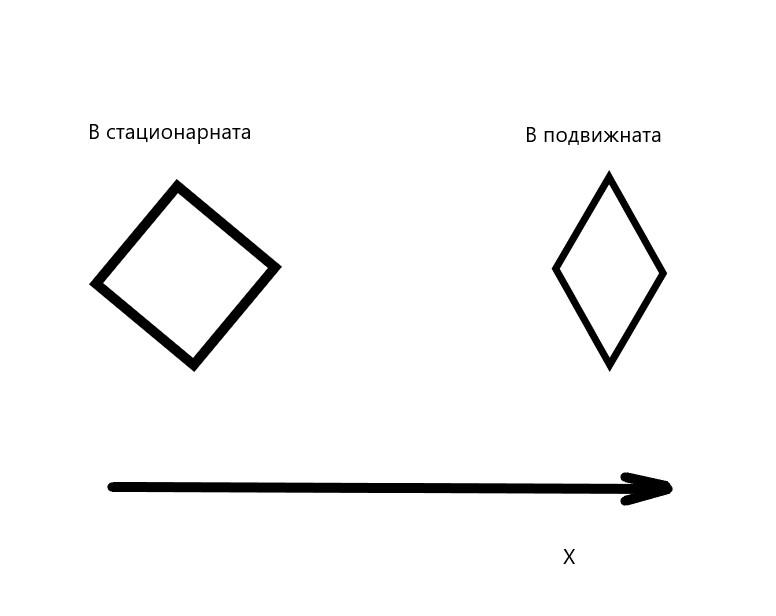

  22. Казах ти, и ти го доказах. Няма такова правило в ЛТ. Не се прави така ЛТ. Спри вече с тези общи приказки. Аз ще спра заради теб. Вече ми омръзна едно и също нещо да повтарям. Ще ти отговоря само ако имате, с юнаците физици, конкретни идеи. Точно това искам да кажа. Макар и по странен и малко незаконен начин, се получава точно аберацията Лъча има съвсем друго поведение от пръта. Той пак ще е наклонен в ОС на Стена, но наклонен в обратната посока. Релсата ще си остане успоредна на Стената
