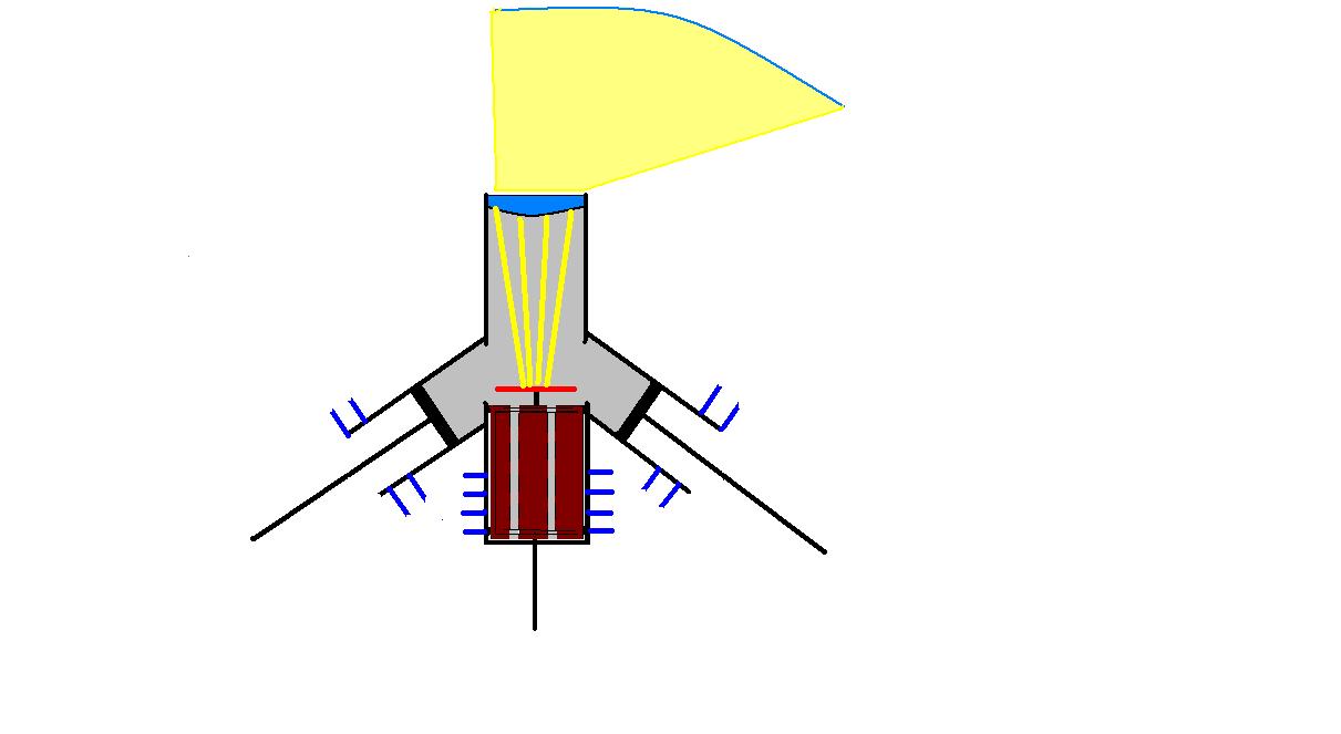

  6. Ако някой реши да прави такъв модел,разбира се трябва да се разгледат всички тънкости. Не мисля че е по добре на 90 градуса да е силовото бутало,колкото по надолу толкова по добре (за охлаждане). Движението на дисплейсъра трябва да се контролира чрез гърбица,а не е да е закачен директно на маховика-като силовото бутало (така може да се достигне оптимално добър момент за преместването на газта).За концентрирането на светлината си прав,там не мога да кажа какъв метод е по рационален. Но като цяло има много тънкости... Струва ми се, че ако двиателят ще работи на най низки оборти,то ще има най високо КПД.Така ще може да се използва максимално силата на газта. Т.е да се дава време на газта да се загрее максимално и да се дава време газта да се охлажда максимално.

  8. Направих още един модел, , този път би трябвало работещ: С две работещи бутала, и едно помощно бутало на което прикрипен нагревател.

  13. Ако отстраним всякакъв газ от такъв тип двигател,т.е да остане вакум, предполага се че машинката няма да работи. Значи ли това че с увеличаването на налягане в работния обем,ще се увеличи и ефиктивноста? Или може би има някакво оптимално налягане за най добра ефективност?
  14. Пуснах рисунката като една идея, при която да има циркулация. Ако допуснем че долното бутало ще изсмуква в определен момент от време вече разширената газ,при което от горните отвори ще навлиза по студена газ в цилиндъра на работното бутало. И в последствие изсмукания разширен газ в помощния цилиндър започне да се свива.... Така по добре ли е? Повече ме интересува дали е ефективно загряването на самата газ чрез ел.разряд. ?
  15. Не споря.Само че тя не излиза навън. От Уикипедията,само че на Български е много оскъдна,тази е на руски. http://ru.wikipedia.org/wiki/%D0%94%D0%B2%D0%B8%D0%B3%D0%B0%D1%82%D0%B5%D0%BB%D1%8C_%D0%A1%D1%82%D0%B8%D1%80%D0%BB%D0%B8%D0%BD%D0%B3%D0%B0
  16. Направих една схема с тороидална циркулация на газта. Не съм сигурен дали ще работи, . Възможно е, че нагнетателното бутало е излишно. Мисля че ефиктивноста на този двиател се свежда до бързо загряване на газа,и до намаляване на топлините загуби извън самия газ. Освен ел.разряд, не мога да се сетя какво може да загрява газта.
