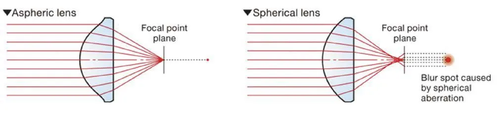

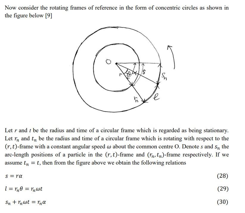

_11-9-2023_63021_.thumb.jpeg.3faa48907531b9dada6f28ced3912c2c.jpeg_23-10-2023_18383_.jpeg.2095095413fea3cd471bab0297e71f27.jpeg
Първото изображение под това с лещите вече съм го поставял тук няколко пъти, то е от книгата на Пенроуз "Пътят към реалността". Второто изображение е от следващия PDF-документ:
EUCLIDEANRELATIVITY.pdfFetching info...
