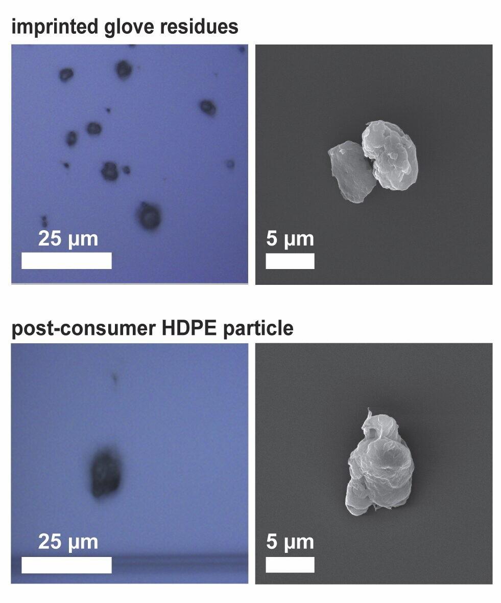

Изследователите са разработили експеримент, за да установят колко широко разпространен е проблемът. Те са тествали седем различни вида ръкавици, включително нитрилни, латексови и ръкавици за чисти помещения, както и най-често срещаните техники, които изследователите на микропластмаси използват за идентифициране на микропластмаси.
Експериментът имитира вида контакт, който би се получил в изследователска среда между ръката на изследователя с ръкавица и точка на контакт. Това би включвало филтър или предметно стъкло – всяка технология, която изследователят би използвал по време на изследване на микропластмаси.
Те открили, че средно ръкавиците са дали около 2000 фалшиви положителни резултата на милиметър квадратен площ.
„Видът контакт, който се опитахме да имитираме, засяга всички видове изследвания на микропластмасите“, каза Клъф. „Ако контактувате с проба с ръка в ръкавица, вероятно предавате тези стеарати, които биха могли да надценят резултатите ви.“
Изследователите също така установили, че ръкавиците за чисти помещения отделят най-малко частици – вероятно защото ръкавиците за чисти помещения се произвеждат без стеаратно покритие, което им позволява да се използват в „ултрачисти“ приложения.
Отстраняване на фалшиви положителни резултати
Изследователите разработили друг експеримент, за да определят дали са в състояние да различат как изглежда истинска микропластика от една от стеаратните соли от ръкавиците. Използвайки сканираща електронна микроскопия, както и светлинна микроскопия, те установили, че стеаратът е визуално неразличим от полиетилена, пластмасата, на която прилича.
Но Клъф и Макнийл успяха да открият методи, в сътрудничество с докторанта Едуардо Очоа Ривера и професора по статистика в Мичиганския университет Амбудж Тевари, които могат да разграничат фалшиво положителните резултати от ръкавицата от микропластмасите в околната среда. Това може да помогне на изследователите да преразгледат потенциално замърсени набори от данни.
