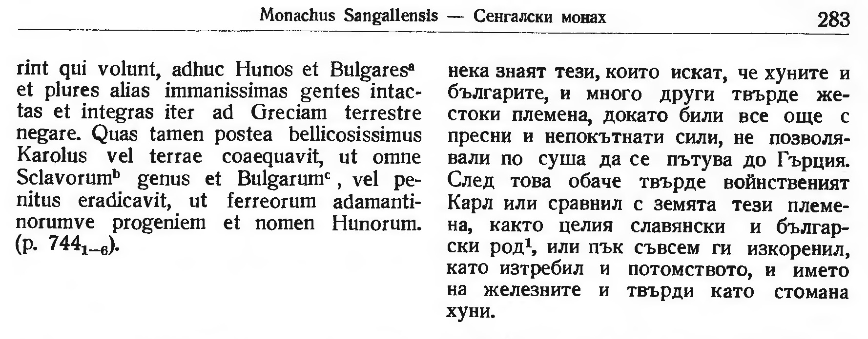

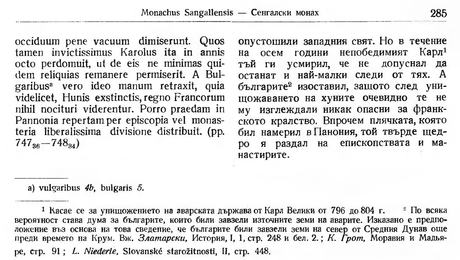

Предполагам си прочел това което показах:
стр. 272 на листа 285 от ГИБИ 2. Сенгалски монах.
Няма война с българите, а хуните, И след разживането на столицата им, българите пуснал?
т.е. и те са били там.
miroki, ама там Сенгалския монах пише за разгрома на аварите и превземането на Ринга (796 - 804 г.), а не за събитията от 811 г. Даже и бележка под линия има.

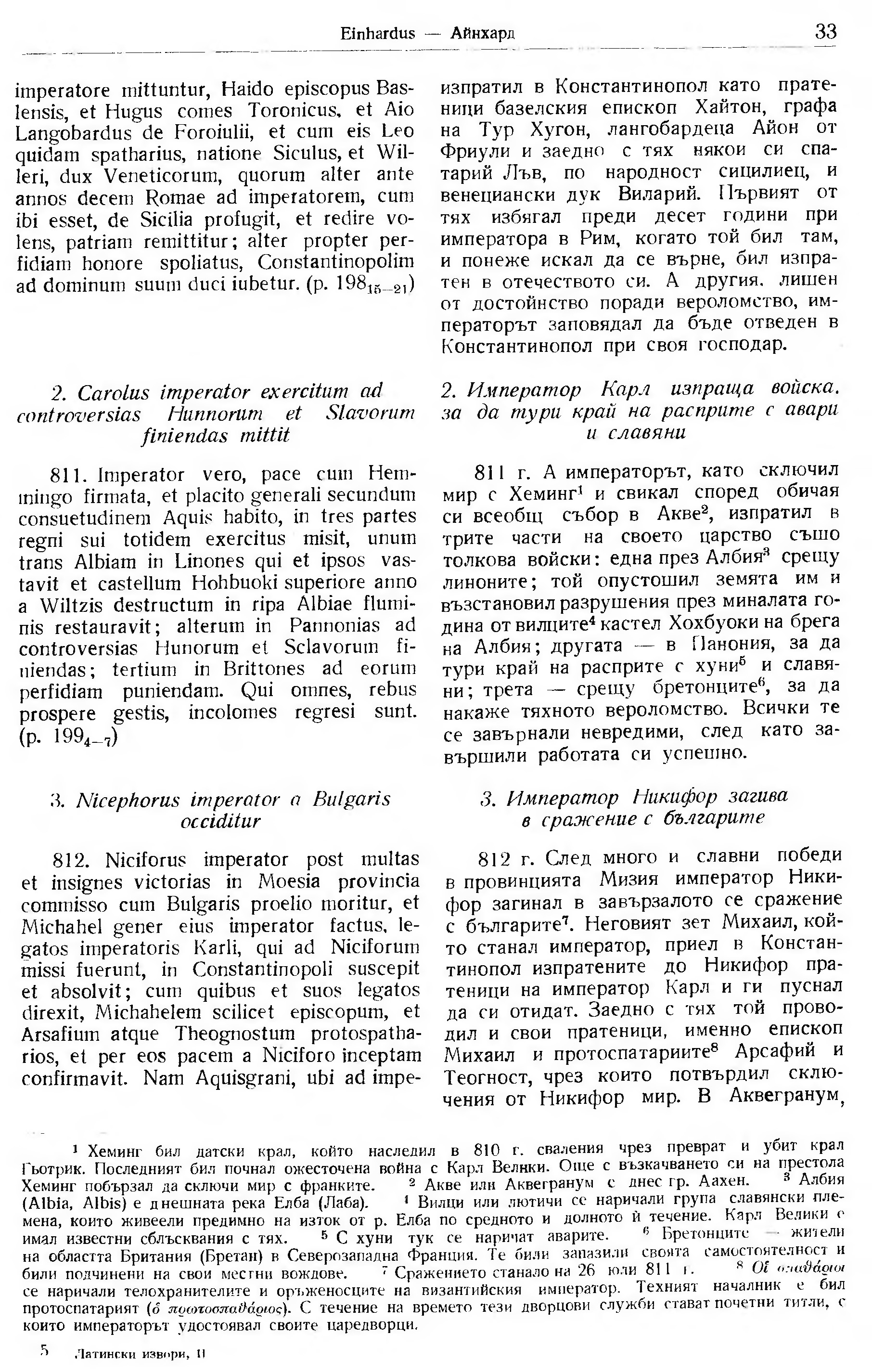

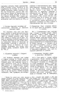

Е хайде сега за теб ако не е битка : Посочих извора дори, но като гледам никой щом не е видял (или поне не ме поправи), че съм писал ГИБИ а не ЛИБИ ми е ясно.....
811г. Карл изпраща войска в Панония да сложи край на Хуните...
ЛИБИ 2 (20) стр. 33 на листа - Айнхард.
