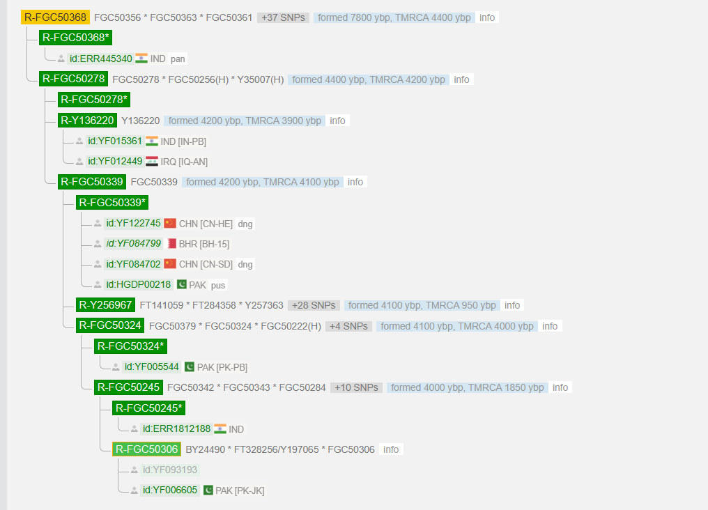

В България има остатъчно наличие на хаплогупа L, която е от понтийския тип с роднини в Източен Анадол и Южен Кавказ. Има намерени и единични R2, която подозирахме да е циганска, но може би и да е остатък оттогава.

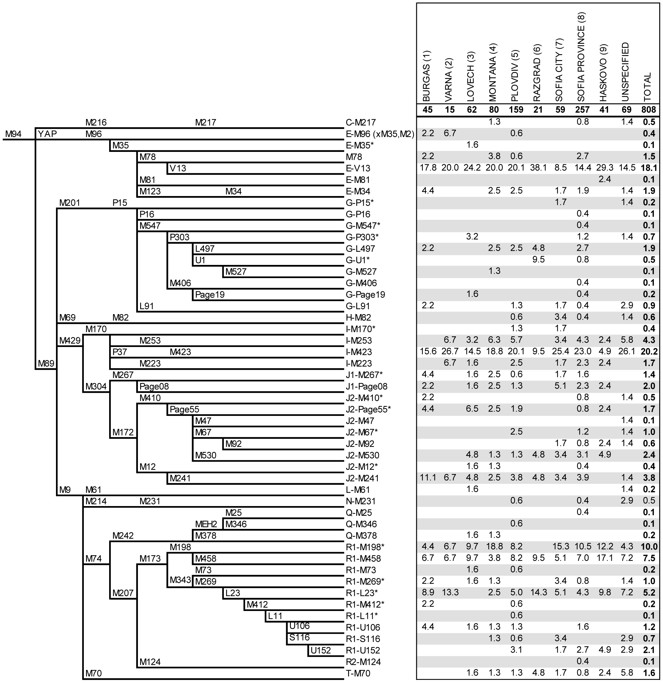

Има отдавнa изследване на около 900 българи по У хаплогрупа Карачанaк и сие, но те не са тесвани много дълбоко. От особена важност са вече пътлногеномните тестове на У хр. по които се строи дървото. Те могат да се видят на дървото на FamilyTreeDNA(повечето от тези са и в Българските проекти) и YFULL, където има и от други компании.
https://www.familytreedna.com/public/y-dna-haplotree/A
https://www.yfull.com/tree/
Специално за хаплогрупа L знам за 2 българина с Биг У и те са тук. Двмата са от Габровско, но клоновете им не са близко роднински. Има още един от понтийския клон от Ямболско, но той не е тестван по-дълбоко.:
https://discover.familytreedna.com/y-dna/L-FT427375/tree
Тези, които показват Турция са обикновено арменци или понтийски гърци.
При Карачанак имa намерен един R2, но аз подозирах циганска връзка, защото виждам един R2 като роднина на друг български Рома, който е също с циганската мтДНК H7a1.

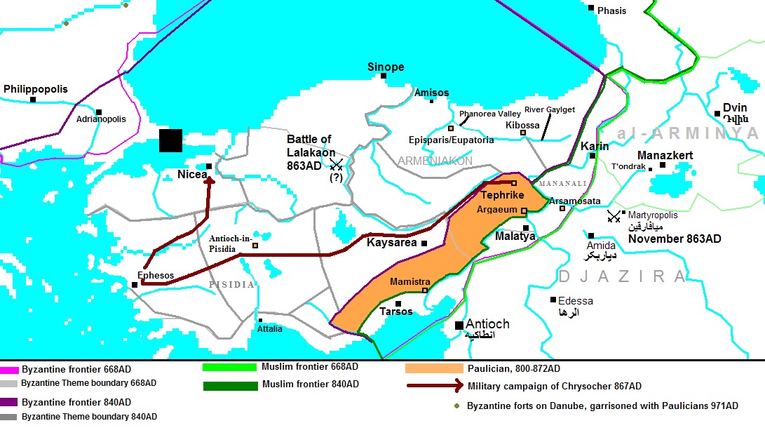

За сега само хронология, без коментар:
  • 751 г. Константин 5 превзема Мелетия, крепост на сектата на паулистите в източна Мала Азия и интернира населението и във Филипополис, съвременен Пловдив и оконостите му - едновременно за да отслаби съпротивата на паулистите в източен анадол и за да изполва интернираните като жив щит от "неблагонадеждни" византийци срещу българите. Първо запознаване на българите с концепциите на богомилството.
  • 756 г. Константин 5 увеличава бройката на паулистите по границата между византия и България, като принудително заселва на територията на сегашна Южна България паулистите от превзетата от него източноанадолска крепост Карин.
  • 775- Ересиархът на паулистите в източен анадол, някой си Закария, е активен пропагандатор на паулизма и според собствените му думи е "изпратил мисионери на изток и запад, на север и юг", които да конвертират и прозелитират в новата религия. Някъде в този период - между 750-та и 775-та следва да се търси първия контакт на българското царство с богомилското учение и първите балкански прозелити на мисионерите на Закария.
  • 802- Паулистите изпращат военна помощ на Никифор в опита му да овладее короната на Византия и се превръщат в негова лична гвардия. Войствени планинци от източен анадол и родени войници, паулистите бързо накланят везните в полза на Никифор. За нещастие, Крум му реже главата и паулистите излизат от мода.
  • 805- Императрица Ирина обявява война на изтребление на паулистите, което принуждава лидера им, някой си Сергий, да напусне Византия и следван от 5000 свои привърженици, да намери убежище в ислямския емират на Мелетия, с което слага началото на военния съюз между пауллисти и мюсюлмани - съюз, който в крайна сметка успява да унищожи християнските царства в Мала Азия и на Балканите; Сергий основава градовете Аргаум и Амара и в съюз с арабските мюсюлмани атакува византийската империя в течение 3 десетилетия.
  • 845 Императрица Теодора обявява война на изтребление на останалите да живеят на територията на източен анадол паулисти.
  • 855- След 10 годишно военно противопоставяне паулистите са разгромени, десетки хиляди от тях са изклани, останалите бягат на територията на Емирата Мелетия; Емир Умар ал Адта им позволява да създадат крепост на границата между емирата и Византия, която наричат Тефрике
  • 863- Обединените военни сили на паулистите и мюсюлманите пробиват византийската отбрана и завладяват почти цяла мала азия, като я подлагат на изтребление. Военното щастие изоставя паулистите и мюсюлманите в битката при Лалакаон, където двата военни лидера Емир Уам и Карбеус (лидерът на павликяните) загиват, а армията на мюсюлмани и богомили се отдръпва обратно в източен анадол. Из балканите по същото време бродят торбеши, торбалани и дръги намусени анадолски фигури, като проповядват мир и "любов". Паулистите, преселени от Константин Копроним в Тракия и Пловдив, малко по малко се българизират. Време за богомилство.
  • 867- Кирсокер, богомил и паулист, начело на мюсюлманско - богомилска армия, навлиза дълбоко в Анадола и го подлага на опустошение. Византия е на колене, в поза Г и се учи на ласките на богомилската любов. Армията на Кирсокер навлиза на Изток до Ефес и на север чак дио Никея, на 50 километра от константинопол. Цяла анатолия е под контрола на обединените мюсюлмано-богомилски сили.
  • 868- Петрус Сицилиус, представител на Василий първи в столицата на павликянитенаписва "История на празната и долнопробна ерес на Манихеите, иначе наричани Паулисти".
  • 872- Василий първи рагромява пявликяно-мюсюлманското царство в източен анадол и възстановява временно византийския контрол над региона.
  • 882-Самосата, последната оцеляла крепост на паулисти и мюсюлмани в мала азия, пада под византийски контрол.
  • 971- Всички оцелели паулисти са събрни от иммператор Йоан Първи и колектовно депортирани в региона на Пловдив, Тракия и въстановените византийски крепости в Източна България, с уговорката да пазят западните граници на империята, като срещу това могат да изповядват религията си свободно и да прозелитират българите в нея. Поп Богомил. Според някои източници обаче, вместо да пазят византийските интереси на балканите, паулистите се поставят в услуга на българскита кауза - и българските царе - и срещу византия.
  • 1097- "Gesta Francorum", първи кръстоносен поход; в битката при Дорилеум, мала азия, 15 хиляди кръстоносци унищожават 90 хилядна армия от селджуци и слагат край на селджукското господство в анатолия. За учудване на кръстоносците, армията на селджуците се състои от турци мюсюлмани но и от богомили-паулисти ("публикани"), които воюват свирепо срещу кръстоносците в качеството си на мюсюлмански съюзници.
