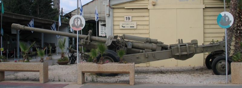

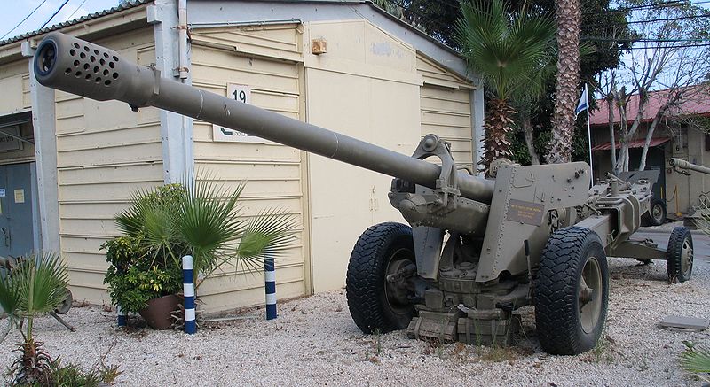

Здравейте!Темата ми допадна доста-служих като командир на 130 мм. О М46-точно планинска далекобойна артилерия.Създадено е за заместник на великолепната гаубица МЛ20.Не споделям мнението,че буксирната артилерия е анахронизъм.В поделението,където служех,имаше и няколко "Гвоздики" на учебния дивизион,които определено не бяха по-мобилни от 130-така,при положение,че бе теглен с АТС.По-късно АТС бе заменен от колесен влекач "Татра"-уникална комбинация.В продуктовата листа на руския производител бях чел,че са въоръжили израелската и индийската армии с тази система.Явно е доказана.На въоръжение е и в Сърбия.Може би недостатък е големия разчет ,но...post-7817-076392100 1292187400_thumb.jpg

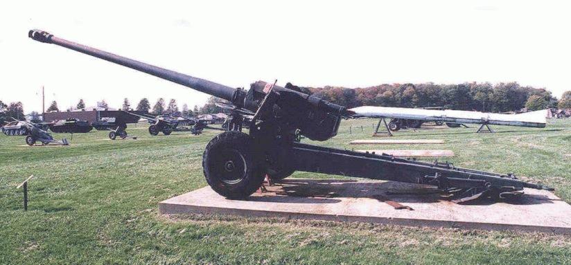

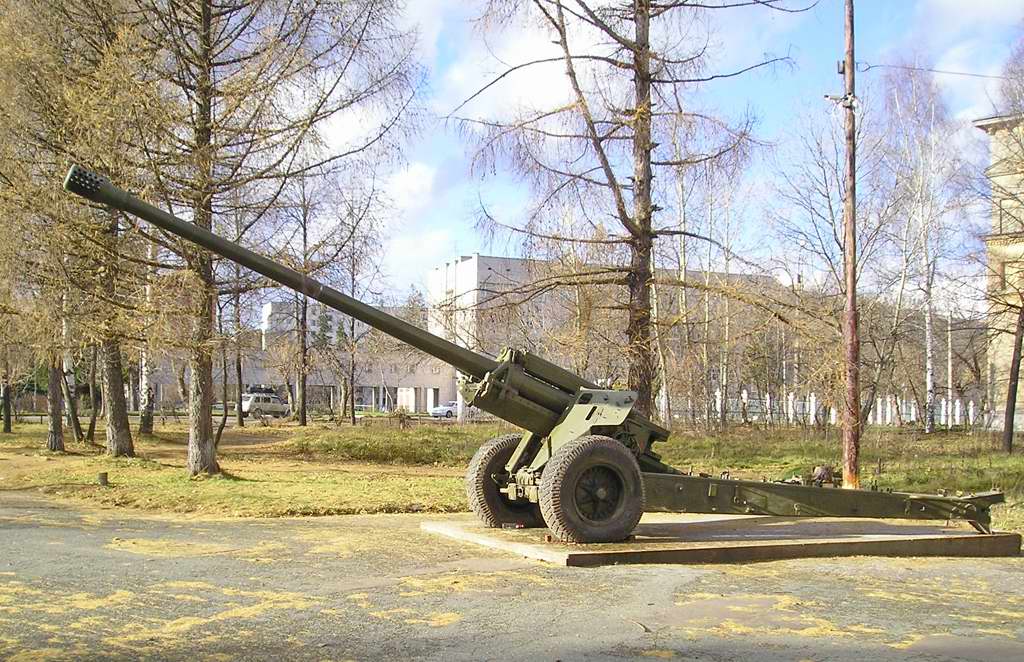

Малко трудничко за обслужване оръдие(9 човека),но изключително опростено като система.Малко трудно ще възстановя ТТ данните(уволних се преди двадесет и кусур години),но ще опитам.Дължината на ствола мисля че бе около 7 метра,тегло около 8 тона.Разделно пълнене-снаряд и заряд.Точна стрелба от ЗОП-около 28 км.При снаряди с газогенератор-до 38км.Много висока точност и стабилна траектория,поради големия заряд-скоростта на снаряда при напускане на ствола е 930 м/сек.Висока точност и при право мерене-до 4000 м.,при пробиване на броня от 230-250мм до 1000м.
На буксир въртяхме оръдието по всякакви места около Търговище,докато САУ-тата създаваха проблеми.Може би клиренсът им е по-малък.

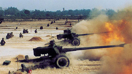

130 мм оръдие е беше най-далекобойното в България.Стреляше на 27 500 м при равник 0 и е изключително точно и мощно. Но определено не беше мобилно. Особенно пък в сравнение с 2С1.Мобилноста е не радиуса на завоя който трябва да вземе (въпреки че и по това 2С1 го превъзхожда)а времето за което може да вземе "за бой" и "отбой" и да напусне позицията. Особенно след интензивна стрелба когато лопатите на станините се закопаят дълбоко или пък се налага да се копае в камениста почва при разставяне на позиция. Кога си стрелял с снаряди с газгенератор? Това наистина ме учуди защото аз такива снаряди в БНА не съм виждал. Има само разработка на такъв но той никога не е бил на въоръжение.

:) Естествено,че не съм стрелял с газогенераторни снаряди,както и със снаряди с ядрен заряд-споменавам го,защото бяха включени в боекомплекта на оръдието,и са на въоръжение в други армии).За 2С1 «Гвоздика»-мобилност,немобилност( ;) естесвено,че не става за радиус на завой),бяха недолюбвани.Определено сгъваха при заемане на ОП на неравни,пресечени местности.Избираха си и подходите към ОП,докато влекачите издрапваха навсякъде.За и отбой до голяма степен зависят от опитността на разчета .Станините се окопават лесно,дори и в камениста почва. Чудя се,защо се съпоставят тук въобще,като приложението им е различно.Сърбите (пък и десетки други армии)все още разчитата на М46,въпреки че разполагат с мобилни установки.На някои от снимките горе оръдието е от израелски военен музей(не трофейно-на въоръжение е в израелската армия).Все още го тачат,а те ако нямат опит в артилерията,здраве му кажи.Не на последно място е и себестойността. Редактирано от ozzy

Налагало ми с е да вадя лопати на станини на М-46 веднъж и доста се поизпотихме. Дори това беше на Вардун (щом си служил в Търговище знаеш къде е). Всъщност това проблем с почти всички буксирни оръдия.130 мм ядрени снаряди няма. Най-малкия е 152мм. Не съм казал ме М-46 е лошо оръдие. Много си е добро даже но определено има какво да се иска по отношение на мобилноста му. Иначе в планинските местности основна е буксирна артилерия. Но за продпочитане са тези системи които могат да бъдат пренесени по-въздуха.

Точно в местността край Вардун е полигона на Тежкия полк в Търговище.Кръстосвали сме го на шир и на длъж.Учудва ме ,че сте използвали рилните лопати.За две години служба-на този полигон,край Омуртаг и на Ново село сме стреляли само на станини.За снарядите с ядрен заряд -това учихме по ТТ подготовка,това ти казвам.Ако в учебника са ни лъгали,и аз лъжа(може да поровя из нет-а).А мисля,че не е проблем прехвърлянето на големокалибрени системи с хеликоптери на труднодостъпни места.Американците го практикуват още от войната във Виетнам.
