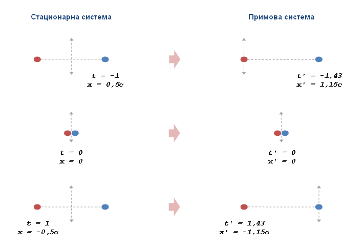

Запазване на импулса в СТО
Следната картинка е илюстрация за запазването на импулса в стационарна и примова системи,
както е според СТО.
Имаме две частици с еднаква маса - червена и синя - които в стационрната система се движат със
скорост 0,5с една към друга. В момент t=0 те се удрят еластично и сменят посоките си на 180° и
започват да се отдалечават една от друга.
Примовата система се движи в положителна посока със скорост v=0,5с спрямо стационарната
система. Така червената частица е в покой в тази система до момента на удара ... след което тази
частица започва да се движи, докато синята частица става покояща.
Ето координатните сметки:
v = 0.5c, γ = 1.15, x = 0.5c, t = -1
x' = γ(x - vt)    = 1.15(0.5c + 0.5c)  = 1.15c
t' = γ(t - xv/cc) = 1.15(-1 - 0.5*0.5) = -1.43
v = 0.5c, γ = 1.15, x = -0.5c, t = 1
x' = γ(x - vt)    = 1.15(-0.5c - 0.5c) = -1.15c
t' = γ(t - xv/cc) = 1.15(1 + 0.5*0.5)  = 1.43
На картинката ясно се вижда запазването на импулса след удара: в стционарната система двете
частици имат еднакви скорости преди и след удара. В примовата система червената частица е в
покой до удара, докато синята се движи със скорост 1,15с/-1,43 = -0,8с. След удара е обратното:
синята частица е в покой, а червената се движи със скорост -0,8с.
Ако приемем, че масата на частиците е еднаква и в двете системи, то тогава имаме запазване на
класическия импулс. Така че няма никаква нужда да ползваме формулата за релавистичния
импулс; това е излишно, след като класическия импулс се запазва.
Формулата за релавистичния импулс има смисъл единствено ако масата на частиците се променя
между двете системи; тоест, ако масата на частиците е релативистична. Тогава релативистичната
формула ни дава импулса съгласно релативистичната маса на частиците.
Но ако масата не се променя, релативистичната формула в същност е безсмислена и излишна.

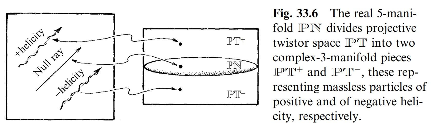

Допълнителни измерения не могат да се въвеждат произволно, за каквото ни хрумне. При СТО и ОТО съвсем ясно можем да заподозрем огъвания/кривини и някои процеси, които се случват в четвърто, допълнително пространствено измерение, което се проявява като връзката между времето и пространството в СТО и ОТО. Ако няма такова четвърто пространствено измерение - тогава времето ще трябва да бъде обяснено чрез някакъв начин на взаимодействие на материята през трите пространствени измерения, но това ще бъде доста сложно, предвид факта, че с промяната на скоростта и на интервалите на часовниците при СТО, протичат съответни промени само при дължината по посока на движението и не се променя нищо при широчината и височината по посока на движението.
В други случаи, например при следващото изображение, се ползва теорията на Ньотер (и други, доста сложни съображения):
На горното изображение Пенроуз определя проективното нулево туистърно пространство PN с пет реални измерения (пет степени на свобода по теоремата на Ньотер, реално 5-многообразие) и то се явява диаметъра на риманова сфера R ("небесната сфера" на светлинните лъчи в точката на събиране на времевата и пространствената координата в пространство-времето на Минковски, което е моментът СЕГА - пълното зрително поле на наблюдател, който се намира в центъра СЕГА на диаграмата на Минковски). Риманова сфера е комплексно едномерно пространство, комплексна крива. При интерпретирането на светлинните лъчи като безмасови частици със СПИН (спиралност) и енергия се получава се шест-измерно пространство PT, комплексно пространство с три комплексни измерения, представлява съдържанието, вътрешността на римановата сфера, чийто диаметър се явява PN. Горната и долната част PT+ и PT- са горната и долната част на римановата сфера и представляват две комплексни многообразия (3-многообразия), които представят безмасовите частици с положителна и отрицателна спиралност (СПИН).
Както се вижда, дори в най-сложните теории въобще не се подхожда произволно към въпроса с броя и естеството на измеренията, а всичко се базира на доста сложна и взаимосвързана логика.
Какво изобщо се опитваш да сметнеш?
Законът за запазване на импулсът казва, че сумата от импулсите преди удара трябва да е равна на сумата им след удара. С едно малко условие: преди удара знаем скоростите на обектите, след удара те придобиват нови скорости, величините на които се ограничават от закона. В класическата физика ползвайки класическият импулс ще получиш едно, в релативизма друго.  Допълнително, за да определиш скоростите трябва да използваш и ЗЗЕ - тогава имаш две уравнения, два закона, от които търсиш две скорости. И повтарям, тези скорости ще са различни в зависимост от модела който ползваш, класическа или релативистска физика. Законът за запазване тук е безусловен, той не може да бъде проверен на база такива сметки, той само налага ограничения върху тези сметки, идва свише, така да се каже.
Затова примерите ти нямат смисъл.
Може би е добре първо да свикнеш с правилната работа относно "покой" и "движение". Имай предвид, че не можеш да си сменяш просто така позицията, от която се правят наблюденията, а трябва да запазваш една и съща позиция през цялото време. Когато имаш "две частици с еднаква маса - червена и синя - които в стационарната система се движат със скорост 0,5с една към друга, в момент t=0 те се удрят еластично и сменят посоките си на 180° и
започват да се отдалечават една от друга" - значи ти си наблюдател от "стационарната система", който наблюдава отстрани движението на двете частици и така трябва да остане при всички сметки, отначало-докрай. Ако ти си наблюдател, базиран неподвижно върху едната частица - тогава другата частица идва към теб, удря се в теб и отскача в противоположната посока, докато ти през цялото време си оставаш неподвижен, в покой, върху едната частица и нещата се смятат по този начин през цялото време. А ако ти си наблюдател, базиран неподвижно върху другата частица - тогава едната частица идва към теб, удря се в теб и отскача в противоположната посока, докато ти през цялото време си оставаш неподвижен, в покой, върху другата частица и нещата се смятат по този начин през цялото време. Няма филми - да смяташ до половината нещата от едната частица като неподвижна, а после изневиделица да се телепортираш на другата частица и следващата половина от сметките да правиш от другата частица като неподвижна. От началото, до края на сметките остава неподвижна една и съща система - едната от движещите се частици, другата от движещите се частици или страничен неподвижен наблюдател, спрямо когото и двете частици се движат. Ако искаш пълна картина - правиш ПЪЛНИТЕ сметки за всяка различна система, приемана като неподвижна.
Дано да съм уцелил вярно проблема ти, заради който не успяваш да разбереш толкова прости неща, защото изглежда, че имаш много проблеми и то - със съвсем обичайната, класическа физика!

Преди 6 часа, Джереми said:
Как стигаш да този извод, покажи .
Запазването на импулса се приема за вярно по улсовие.
Масата на частиците, дори да я смятаме по релативистки, не се променя "вътре" в една система.
Значи във всяка система работим с една и съща маса преди и след еластичния удар - дори масата
да има различна величина в различните системи.
В горния пример цялостта на частиците се запазва преди и след удара, така че работим с една и
съща маса. А от това пък следва, че запазването на импулса зависи единствено от запазване на
скоростите преди и след удара.
По силата на това, че запазването на импулса по улсовие се приема за вярно - и като се има
предвид, че масата не се променя - то запазването на скоростите преди и след удара в същност
е гарантирано в стационарната система. Въпросът е дали то е гарантирано и в примовата система
след прилагане на Лоренцовата трансформация (ЛТ).
Аз бях чел статии, според които ЛТ не гарантира запазване на скоростите в примовата система
и тъй като не бях проверявал лично, го приемах за вярно.
Но като се направят сметките в същност излиза, че ЛТ неизбежно запазва скоростите преди и
след еластичен  удар. ЛТ представлява криво огледало, но все пак огледало - и затова ако има
запазване на скорости в стационарната система, то неизбежно ще има запазване на скорости и
в примовата система (преди и след еластичен удар).
Съотвено ми се изясни, че Лоренцовия фактор в релативистката формула за импулса не е
свързан със скоростта, а с масата. Хубаво, но ако масата не се променя, то тогава Лоренцовият
фактор не е свързан с нищо. Релативистите си го слагат за зор-заман.
Редактирано от gmladenov

Дал съм ти чуден пример - частици с еднаква маса, обаче не запазват скоростта си :) Ами сега?
Какво "ами сега"? Нали точно това показва моят пример:
В примовата система червената частица е стационарна (v=0),  а синята е подвижна (v=0,8c).
След еластичния удар, червената частица започва да се движи (v=0,8c), а синята частица става
неподвижна (v=0).
неподвижна (v=0).
Това как се съчетава с това:
след като скоростите на частиците преди удара са различни от скоростите им след удара и не се запазват?
А тука просто си противоречиш в две последователни изречения:
Еднакви ли са скоростите преди и след удара както е според първото твърдение, или не са, както е според второто твърдение?
Какво изобщо искаш да кажеш? На кое от противоречащите си твърдения настояваш, и защо ги джуркаш едновременно?
