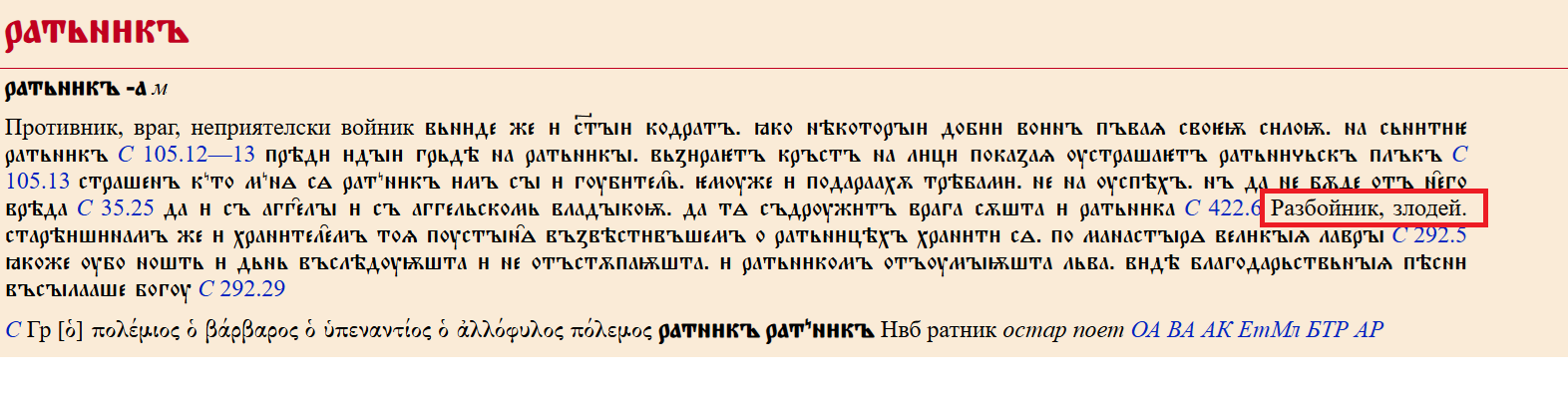

E сега, не съм чак такъв спец. Така го дават в речника, така го писах и аз. Според тях такова значение се среща в Супрасълския сборник
Проверих. И на двете места ратник превежда βάρβαρος. Това са единствените такива случаи. Добре, приемам ги със звездичка, тъй като βάρβαρος не означава разбойник, злодей.
