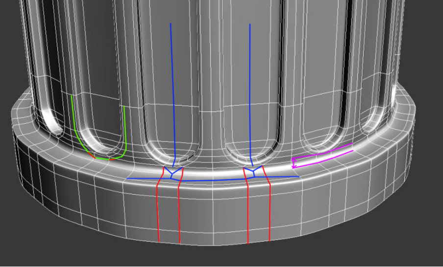

Жлебовете на колоната се получиха, малко не ми харесва долу обиколката с тези ъгълчета, ама ще помисля и ще видя как да го оправя.
Редактирано от ABBEY18
Да, получили са се доста добре. Ръбчетата при долният цилиндър идват от това, че не са през равно разтояние. Tурбо или меш смуута ги заглаждат под различен ъгъл.
Моето предложение е следното:
post-4300-0-90911300-1402596756_thumb.jp
Синьото- добавяш, червеното махаш. Със зелено предлагам да сложиш още един лооп, за да издърпаш още по-далече звездата (just in case :) ). Последно мисля, че има мегдан за малко повече разтояниe между края на жлебовете и цилиндъра (в лилаво).
Опционално имаш и още един вариант. Селектираш проблемните лоопове и от това Ribbon избираш Loops и след това LoopTools, където имаш едно Circle, това автоматично ще ги подреди в правилен кръг (ако не са), а вертексите на еднакво разтояние.
Сещам се и за друг вариант. Слагаш от горе PolySelect и отново избираш проблемните loops, след което избираш още един модификатор - Spherify.
Заданието изпълнено от ляво на дясно първи, трети и втори вариант. Според теб кой е най-удачния?
Най-крайният изглежда ОК, при първия изглежда, че имаш петоъгълник, а при втория цилиндъра не изглежда много правилен. Ако искаш пусни ми първият вариант да го погледна и направо да му нанеса това, което имам в предвид. Кой ще ползваш това си е твое решение. :)
Мисля че се справих, за основа използвах варианта по твоя чертеж, но слезах с едно ниво по-надолу и използвах насоките ти относно луптулс и се получи това, което смятам че е добре
Съгласен съм с тебе че това е най-важното, ти сам да си доволен то направеното!
Да, но и критиката е важна, а и помоща ти. Аз все пак още се уча и не ме смущава факта че допускам грешки, но и няма да спра докато крайния резултат не е задоволителен за всички. Наистина смятам че добре, след като няма триъгълници и петоъгълници и основата е задоволително кръгла. Ще направя и формата на входната колона и с нея мисля че на партерния етаж колоните ще са готови. Не знам за горния ред колоните, дали не са гладък цилиндър или са същия вид като тези. вие как мислите?
