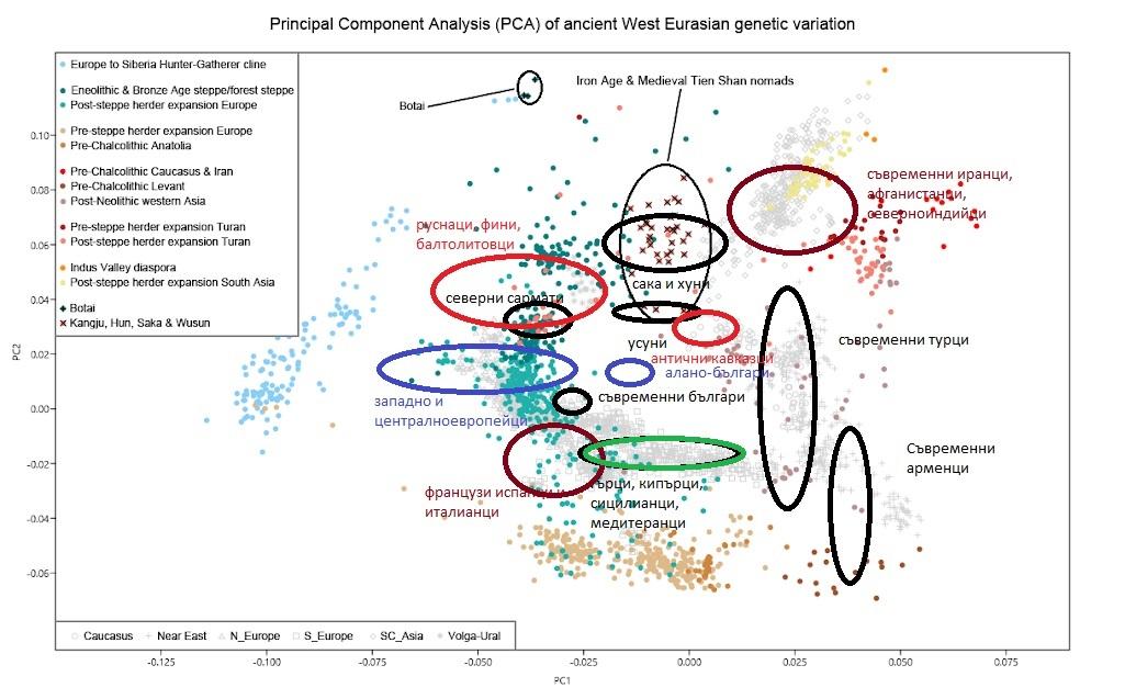

Atom,  тези алани са по-близо генетично до съвременните българи, отколкото до съвременните кавказци (по данните от изследването).
Няма ли изследването да е по-ясно и пълно, ако сравним въпросните алани със съвременниците им от тяхната или по-близка на тяхната епоха - българи, кавказци от 8 век ? Съвремените българи, а вероятно и кавказци са претърпели все някакви генетични промени.
Както и да е, древните алани са по-близо до българите от днес, отколкото до осетите от днес. Доста казващо, може би.
Казващо е, защото "иранската" хипотеза въобще се гради в голяма степен на осетинския език и неговата предполагаема близост до скитския, сарматския и аланския, които обичайно ги обявяват за сродни.
За нас - който има мерака да настоява за тюркски произход на прабългарите - първо да обясни чисто кавказо-сарматския произход на аланите от салтово-маяцк и защо от всички съвременни народи са най-близо до българите и тогава да говори за чуваши, огури, огузи и дори огъзи.
И според тебе, ако ги сравнят с чувашите тия алани, дали няма да има някаква близост?

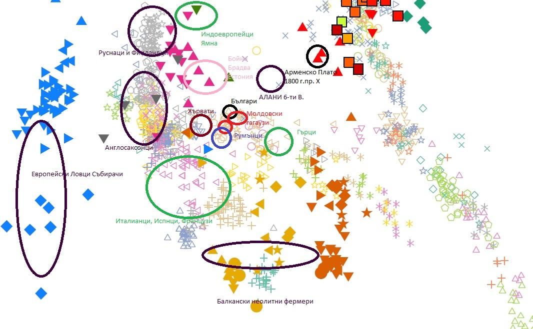

Taka, днес излезе масивно изследване на групата на Райх за древен кавказ и връзките му с ямна и съвременните европейци.
Специално за тези, които изразяват съмнения, че молдовските гагаузи са твърде специфични, за да репрезентират българите, поствам плота от изследването. Този плот Райх го поства във всяко изследване, като го обогатява с антични образци. Направих си труда да анотирам позициите на българи, молдовски гагаузи, румънци и хървати в него, за да види всеки с очите си, че Генефан *лъже дебело и безочливо*. Вече 10-тина години лъже и мисля, че отдавна сама не си вярва, но продължава да лъже.
Райх е включил и молдовци, и гагаузи, и българи в изследването. И им е посочил местата. Геномите на българи и молдовски гагаузи съвпадат напълно, те са генетично един народ. Куриозното е, че молдовците са по-близо генетично до българите, отколкото до румънците. Анотирал съм и няколко от древните етноси, за да се увери всеки с очите си в безмислеността на автохтонството - неолитните фермери са много далече от нас, както и балканските ловци събирачи, анотирал съм още индоевропейците от ямна, хората от естонска бойна брадва и разбира се "арменците" от кавказ от бронзовата епоха. Позволил съм си да поставя и *аланите* от 6-в в плота, които, оказа се, действително се групират тясно с древните кавказци - по-нататък ще пусна цялото генетично дърво, направено от дейвид от еврогени - защото се оказва, че изглежда, че софтуера ги представя като смесица от кавказци и вусуни -или усуни - иранската номадска група от средна азия. Както и да е, гледайте с очите си - вижте къде са българи, а къде молдовски гагаузи - и къде са древните образци. Надявам се, че с това затварям въпроса, но надали... както и да е, следващото твърдение, че гагаузи и българи били различни генетично, директно ще Europe.jpg
го трия без обяснения. Черно кръгче - българи, червено - гагаузи от молдова, синьо кръгче - румънци, зелено кръгче, гърци, кафяво кръгче - хървати, виолетово кръгче - алани, червените триъгълници до аланите са кавказците от бронзовата епоха и т.н.
Не лъжеш ли ти, ето оригиналната графика и сред изброените етноси има Moldovian, а не Moldovian Gagauz. Българите и гагаузите ги има отдавна един до друг от изследването за Южните славяни и ясно личи, че макар да сме много близки, не сме идентични, те имат леко повече анадолско и левантийско от нас. Това се вижда и от аутозомните резултати във 23андМе, FamilyTreeDNA пр. който е благоволил да се тества и да се сравни лично с кои народи е най-близък.

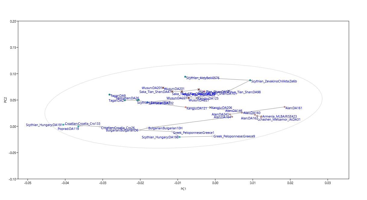

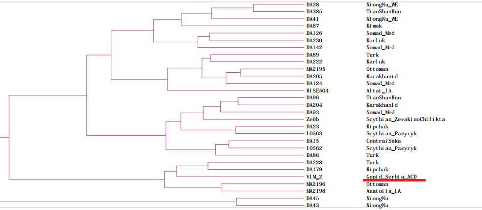

Както и да е, за съжаление нямаме геноми на европейски хуни за да се направи директно сравнение. Има обаче индиректни сигнали. Ето една картинка от клъстерен анализ на древните геноми:
Анализът е правен (не от мен) на база данните от Global 25-eurogenes.  4 от петте Хсюн-ну проби попадат в един клъстер с гепида от Сърбия. Това е много близко родство. Тези хора са  нещо като "автозомни братовчеди".
От друга страна всички знаем, че взаимоотношения между хуни и гепиди са много близки и именно вторите заменят хуните като господари в Панония. Т.е. сръбският гепид най-вероятно е хун който се прави на гепид или гепид на който някой от родителите е бил от хуните. При всички положения обаче сръбският хуно-гепид има пряка генетична връзка с монголските Хсюн-ну.
С други думи за сега това изследване по-скоро потвърждава теория за произхода на хуните и все още няма основание  за категоричното отхвърляне на връзката им с монголските Хсюн-ну.
