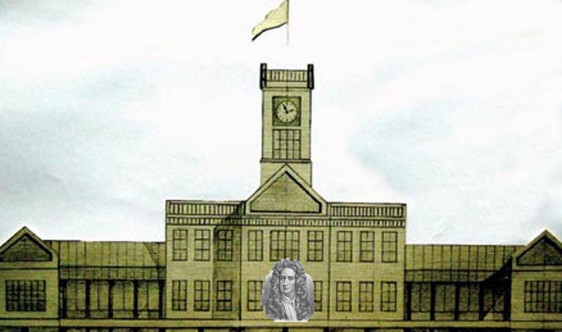

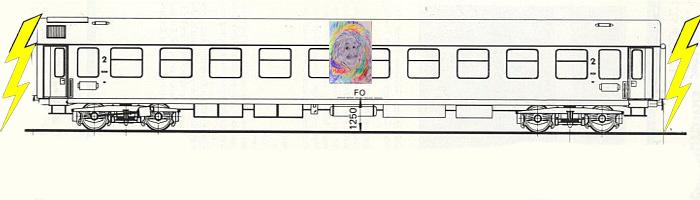

Пътнически влак София –Бургас. Дължина 300 метра/ Дванадесет вагона/, тегло от 400 до 500 тона, според различните конструкции на вагоните.
Гара Чирпан, защото е общо взето по средата. Началник гара, той и стационарен наблюдател- сър Айзак.Началник влак, той и подвижен наблюдател -геносе Алберт.Машинист на влака- другаря Кривонос- герой на соц.труда.Огняри –бай Пенчо и бай Генчо.Главен часовникар-г-н Хюйгенс.
Гара Чирпан.
Вагон на Влака
Bcme_0_12.jpg.01ed457338b11d1ec8ec89a0f644683c.jpg Подусловие 1, Влака е спрял, часовниците са сверени. Едновременно падат две мълнии. Сър Айзак и геносе Алберт си водят записки. Сверяват ги и констатират, че са видели едно и също.
Подусловие 2, Влака се движи, часовниците са сверени и пак падат две мълнии/ мамка му колко ток хабим за нищо/.Мълниите са едновременни за неподвижния наблюдател. За геносе Алберт нещата не стоят така. В зависимост от скоростта на влака и неговото положение спрямо двете мълнии са възможни няколко ситуации..По разстояние- едната е по близо до вагона и нейният сигнал е първи.Еднакво отдалечени са, но заради движението, сигналите са или догонващи вагона, или движещи се срещу него.Мълниите падат по различно време за неподвижния наблюдател, но едновременно за подвижния.  И понеже 21 век, двамата си набират GSM и си съпоставят данните.Така се ражда относителността на едновременността.Някакви възражения до тук?
Expand
Нямам възражение, може би уточнение. За илюстрация на примера Айнщайн приема, че мълниите падат на едно и също разстояние от наблюдателя във вагона (еднакво отдалечени са), в крайщата на самите вагони, така че имаме само тази ситуация, която определя еднозначно задачата.
Съжалявам, преди няколко години в интернет имаше български превод на статията на Айнщайн, сега и аз не успях да го намеря. Което само демонстрира преходността на интернет   :)Но все още може да се намери например на руски или на английски език.
Съгласен със забележките.Довечера същото, но вече във вагона. Като мерки за безопасност няма да има мълнии, а ще светят крушки. В момента зареждам батериите.

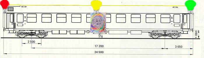

Каква е постановката с крушките? Или само заместват светкавиците?
Редактирано от scaner
Влака се движисъс скорост v и при достигане на средата на перона двамата наблюдатели си обменят сигнали/ във влака светва жълтата лампа/.При достигане на светлината от средната лампа без забавяне светват червената и зелената. Тоест трите сигнала са причинно-следствени. Часовниците са на гарата, там където е неподвижния наблюдател и  посредата на вагона, където е наблюдателя във влака.Та какво виждат двамата по отделно и как съгласуват резултата?
Така както го разбирам, имаме едновременно светване на червената и зелената лампа в системата на влака. Така ли е?
Ако е така, лесно се вижда, че в системата на перона червената и зелената не светват едновременно. Както в примера със светкавиците.
Здравейте!
Уважаеми Scaner, правилно си схванал идеята. Тя не е моя, а съм я взел от книгата на проф, Жуков- Въведение в теория на относителността. Издание 1961г. Можеби трябваше да съм по прецизен в условието , но ти схвана същността.
По Жуков  за наблюдателя във влака  разстоянията до двата края са еднакви и скоростта на светлината е инвариантна, следователно в дискотеката имаме едновременност на сигналите в края на вагона.
 За началник гарата влака се движи и светлината ще достигне първо до задния край на вагона, а после предния по посока на движението. За него ще имаме три отделни светлинни сигнала по време.Явно дисководещия е объркал нещо сериозно.
Да засилим влака от непосилните за БДЖ 70 км/ч, до фантастичните 10 000 километра.Така де ползваме китайски или японски вариант на влак.
Разликата за достигането на сигналите до края на вагона е фантастично малка , ако ползваме цялата дължина на влака-300 метра ще получим резултат от 0,00000000000916 секунди.Ако умножим по С получаваме 3 мм.
Професора предлага да преместим лампа А на 1-2 мм по посока на движението и резултата ще бъде следният. За наблюдателя на гарата сигнала пак достига по рано до задния край, а за наблюдател в система влак първо ще светне лампа С.Горния ред на мисли го четох няколко пъти,но нали съм чайник си зададох тъпия въпрос- Как геносе Алберт вижда всичко това?/ Той е наблюдател във влака./Строго погледнато нашите очи са едно лъчезарно гробище за фотони. В случая те се отдалечават от геносе Алберт в две противоположни посоки, при това с пределна скорост-300 000 км/сек.Излиза, че геносе се движи със свръх светлинна скорост едновременно в две посоки, фиксира в крайните точки пристигането на фотоните и установява по скъпият си Брегет, че това става при еднакво положение на стрелките. Чудеса! Нека някой от отбора на знаещите ми го обясни достъпно.

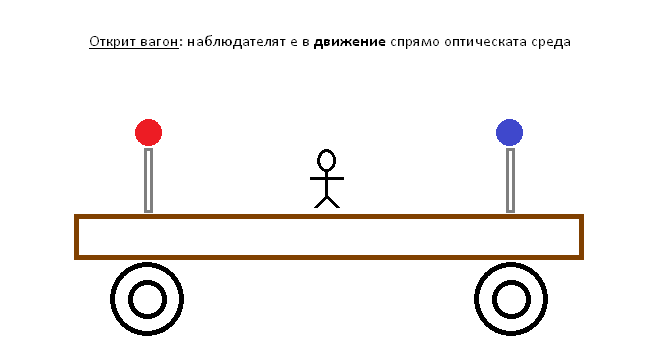

В класическата физика примерът с влака има две решения - в зависимост от това дали наблюдателят във влака се намира в открит или закрит вагон.
Ще опростя примера и ще използувам само две крушки (синя и червена), които се намират на еднакво разстояние от наблюдателя във влака.
По условие, крушките светват едновременно. А това, което се търси в задачата, е дали за наблюдателя светването на двете крушки е едновременно.
Приемаме, че влакът се движи от ляво на дясно със скорост v.
Ето ги и двете решения.
Открит вагон (кабриолет ;))
Характерното в този случай е, че наблюдателят се намира в движение спрямо оптическата среда (поради движението на влака).
След като крушките светнат, на светлината и трябва време да достигне до наблюдателя.
За това време, обаче, наблюдателят се е преместил надясно спрямо оптическата среда, в която се движат светлинните вълни.
Следователно, светлината от червната крушка трябва да измине по-дълъг път, за достигне до наблюдателя, а светлината от синята крушка по-къс.
В резултат на това, светлината от синята крушка пристига по-рано при наблюдателя и за него светването на двете крушки не е едновременно.

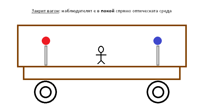

Закрит вагон
В този случай наблюдателят се намира в покой спрямо оптическата среда, тъй като въздухът вътре във вагона се движи заедно с вагона.
По тази причина светлината от двете крушки достига едновременно до наблюдателя и за него светването на двете крушки е едновременно.
Както вече посочих, тези две решения се различни поради физическия факт, че наблюдателят в единия случай е движение спрямо оптическата среда, а в другия случай е в покой.
В случая с открития вагон, светлината от двете крушки достига за разлчино време до наблюдателя, въпреки че той е на еднакво разстояние и от двете.
Това означава, че скоростта на светлината от двете крушки е различна спрямо този наблюдател.
За синята светлина тази скорост е c+v, а за червената тя c-v.
Според СТО, последното е невъзможно.
Теорията изрично постулира, че скоростта на светлината е винаги с за всички наблюдатели.
А от това на свой ред следва, че и в двата случая светването на крушките ще бъде едновременно за наблюдателя.
С други думи, за СТО горните два случая са еквиваленти - въпреки че физическите факти в тези два случая са различни.
СТО пренебрегва факта, че в единия случай наблюдателят е в движение спрямо оптическата среда, а в другия не.
Вместо това тя третира и двата случая еднакво, все едно наблюдателят и в двата случая е в покой спрямо оптическата среда.
Това очевидно не отговаря на действителността.

Споменах вече каква ще е скоростта на светлината във въздух, обдухващ влака със скорост V - приблизително:
0.999720078.C+-0.0005.V
ако следваме резултатите на Физо, и тази промяна на скоростта на светлината трябва да се отчита допълнително, когато пресмятаме кое е едновременно и кое не в някаква отправна система. Това ще доведе до доста слаба разлика от това което смятаме и без излишни движещи се оптически среди.
Така че ползвайте вярната наука, не измислени следствия от небитието - и всичко ще си дойде на мястото.
Ако случайно не се съгласявате, моля отговорете на следните въпроси, използувайки възможно най-прост език:
  • В горния пример с открития вагон, светлината от двете крушки (синята и червената) едновременно ли достига до наблюдателя или не?
  • Ако да, какво е физическото обяснение за това.
Expand
Вече написах каква корекция трябва да се въведе в сметките.  Това само ще доведе до излишен шум - в едната система двете крушки ще светнат почти едновременно, с много малък интервал помежду си, в другата ще светнат с доста по-голям интервал помежду си, което пак показва относителността на времето.
Но когато искате да демонстрирате основните принципи, всячески трябва да филтрирате такъв шум. В случая - да игнорирате всякакви излишни среди, за които вторият постулат така и така не се отнася по дефиниция. Не разбирам, защо си усложнявате толкова силно живота, вместо да хвърлите освободените от това усилия в полезна посока?
  On 10.09.2019 г. at 20:30, scaner said:
Постулатът на СТО е формулиран за ВАКУУМ. Вашият пример обсъжда някаква среда. Следвоателно, вашият пример няма отношение към постулатът на СТО и към разглежданата задача. Така по-яссно ли е?
Expand
Добре. Същата задача, но с вакуум вместо въздух.
С това повторение се илюстрира, че оптическата среда е без значение.
Съществената част на този пример е, че СТО третира двата случая по-долу по еднакъв начин, независимо от това, че физическите факти в тези два случая са различни. В единия случай наблюдателят е в движение спрямо оптическата среда (вакуум), а във втория е в покой спрямо оптическата среад (пак вакуум).
Значи, разглеждаме два случая:
Открит и закрит вагон летят инерциално през вакуума на космоса с постоянна скорост v.
Въс всеки от вагоните има две крушки (синя и червена), които се намират на еднакво разстояние от наблюдателя във вагона.
Движението на вагона е от ляво на дясно.
Също така приемаме космоса като стационарна система.
В класическата физика това е напълно валидна отправна система - за разлика от СТО.
1. Открит вагон
Характерното в този случай е, че наблюдателят се намира в движение спрямо оптическата среда (вакуум) - поради движението на вагона.
За това време, обаче, наблюдателят се е преместил надясно спрямо оптическата среда, в която се движат светлинните вълни (вакуум).
Следователно, светлината от червната крушка изминава по-дълъг път, за достигне до наблюдателя, а светлината от синята крушка изминава по-къс път.
2. Закрит вагон
В този случай наблюдателят се намира в покой спрямо оптическата среда - вакуумът вътре в херметически-затворения вагон.
Вакуумът е изотропна оптическа среда и скоростта на светлината във вакуум е постоянна и изотропна (еднаква във всички посоки).
Тъй като наблюдателят се намира на еднакво разстояние от двете крушки, светлината от тях достига едновременно до наблюдателя.
Така че светването на двете крушки е едновременно.
На пръв поглед изглежда, че като се променим оптическата среда от въздух на вакуум, вече няма какво да "увлича" светлината и тя би трябвало "да увисне", така да се каже. Така че вторият случай би трябвало да е еднакъв с първия.
Нищо подобно.
Това, което определя дали светлината от двете крушки достига едновременно до наблюдателя, е движението на наблюдателя спрямо оптическата среда.
Самата оптическа среда няма никакво значение (стига тя да е изотропна).
Тъй като в първия случай наблюдателят е в движение спрямо вакуумът на космоса, наблюдателят се движи е една и съща среда със светлинните вълни.
Тоест, че светлинните вълни и наблюдателят пътуват заедно в космоса - с тази разлика, че сините светлинни вълни се движат срещу наблюдателя (поне тези, които идват към него), а червените се движат успоредно на него (пак тези от тях, които идват към наблюдателя).
Така че ако наблюдателят измери скоростта на светлината, той ще измери скорост c+v за сините вълни и c-v за червените.
Пак да повторя, важното в този пример е, че наблюдателят и светлинните вълни се движат заедно в една и съща оптическа среда.
Във втория случй наблюдателят е в покой спрямо вакуумът вътре във вагона.
Важното, което трябва да се разбере в този случай е, че вакуумът вътре във вагона не е същата оптическа среда като вакуумът на космоса.
Това са две различни среди, независимо че и двете са ваккум.
И докато вагонът като цяло е в движение спрямо вакуумът на космоса, то самият наблюдател е в покой спрямо вакуумът вътре във вагона.
Следователно, светлината от двете крушки достига едновременно до наблюдателя.
Казано на кратко:
Разликата между тези два случая се състои в това, че в първия случай наблюдателят се движи заедно със светлинните вълни.
По тази причина светлината от двете крушки достига по различно време до наблюдателя.
Уловката във втория случай е, че вакуумът вътре във вагона не е същата оптическа среда като вакуумът на космоса, в който се движи вагона.
Така че дори вагонът да е в движение спрямо вакуумът на космоса, то наблюдателят вътре във вагона е в покой спрямо вакуумът вътре във вагона.
По тази причина светлината от двете крушки достига по едно и също време до него.
