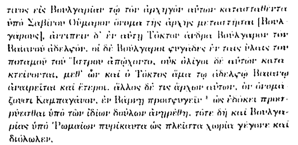

Въпросът е, че Манго очевидно възприема друго четене за оригинално. И в него българите не са подлог в подчиненото изречение.
Ами възприема, какво да направим...
Помолих няколко ИИ модела да ми преведат от византийски гръцки следния текст: Κατὰ δὲ τὴν τρίτην ἰνδικτιῶνα εἰσέρχεται Κωνσταντῖνος εἰς Βουλγαρίαν τῷ τὸν ἀρχηγὸν αὐτῶν κατασταθέντα ὑπὸ Σαβίνου Οὐμάρου ὄνομα τῆς ἀρχῆς μεταστῆσαι Βουλγάρους, ἀνειπεῖν δ’ ἐν αὐτῇ Τόκτον ἄνδρα Βούλγαρον τὸν Βαϊανοῦ ἀδελφόν.
Ето резултатите:
Grok: "А по време на третата индиктиона Константин влиза в България, за да отстрани от властта водача им, поставен от Савин Умар, името на българите [от управлението], и да провъзгласи на нея Токту, българин, брат на Баян."
Claude: "А през третата индикция Константин влиза в България, за да свали от власт техния вожд, поставен от Савин, на име Умар, и да обяви на негово място Токту, българин, брат на Баян."
ChatGPT: „А през третата индиктион Константин навлезе в България, за да свали от власт оногова, който бил поставен за техен вожд от Сабин, на име Умар, и да постави вместо него в същата страна Токт, българин, брат на Баяна.“

Типове конструкции:
  1. Артикуларен финален инфинитив (τῷ + inf.) - византийска особеност
  2. Accusativus cum infinitivo (Βουλγάρους μεταστῆσαι)
  3. Координирани инфинитиви (μεταστῆσαι ... ἀνειπεῖν)
  4. Множество апозиции и атрибутивни разширения
  5. Причастен оборот (κατασταθέντα ὑπὸ Σαβίνου)
Изречението е типичен пример за сложен византийски исторически стил с множество нива на подчинение.
Хайде да изчакаме мнението на някой който разбира проблема. В хрониките са допускани много грешки, някои преписвачи са преписвали буквално с грешките, други са редактирани. Анализ на такъв текст не се прави на база на един препис. Сравняват се текстове, търси се контекста, много фактори са. Не мисля че можем да се справим. Трябва ни мнението на науката, а не любителски преводи.
В случая повече се доверявам на Манго, защото превода му е по-нов и съответно е ползвал изследвания които не са били налични при превода в ГИБИ. Но пък това не означава че не е сгрешил.

Преди 56 минути, Кухулин said:
Βούλγαρους е подлог във винителен падеж по схемата acc. cum inf.
И защо си мислиш, че "българите свалиха" трябва да е във винителен падеж, а не в именителен и да не изглежда по следния начин: μετέστησαν Βούλγαροι? Това че си постнал една стена от текст от ИИ не значи, че го разбираш или че знаеш какво да питаш ИИ изначално. То го и няма обяснено там така или иначе от това, което виждам.
Значи в текста, ето ви го:
Κατὰ δὲ τὴν τρίτην ἰνδικτιόνα εἰσέρχεται Κωνσταντῖνος εἰς Βουλγαφίαν τῷ τὸν ἀρχηγὸν αὐτῶν κατασταϑέντα ὑπὸ Σαβίνου Οὔμαρον ὄνομα τῆς ἀρχῆς μεταστῆσαι Βουλγάρους, ἀνειπεῖν δ ἐν αὐτῇ Τόχτον ἄνδρα Βούλγαρον τὸν Βαῖανοῦ ἀδελφόν.
Kata de tēn tritēn indiktiona eiserchetai Kōnstantinos eis Boulgarian tō ton archēgon autōn katastathenta hypo Sabinou Oumarōn onoma tēs archēs metastēsai Boulgarous aneipein d en autē Tochton andra Boulgaron ton Baianou adelphon.
Има три споменавания на думата с корен "българи" - Βουλγαφίαν, Βουλγάρους и Βούλγαρον. Това впрочем на @Atom не му прави впечатление, че при ИИ превода едното липсва, но няма проблеми.
Ето как се превежда:
А в третият индиктион Константин навлезе в България, за да отстрани от власт българите, чийто вожд, на име Умар, бил поставен от Сабин, и да провъзгласи там Токт, мъж българин, брат на Баян.
Да, много е странно като изречение наистина, както Янков каза при тези ръкописи има някои неща които изглеждат много съмнителни.
