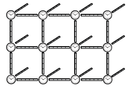

Всички часовници в системата на локалния наблюдател по условие имат еднакви показания - и всички те
могат да кажат дали две събития са едновременни.
Ако една мълния падне в горния ляв ъгъл на следната отправна система, а друга мълния падне в долния
десен ъгъл, то двете мълнии са едновременни ако часовниците в двата ъгъла имат еднакви показания.
Къде точно се намира наблюдателя няма значение.
Редактирано от gmladenov

Най-просто казано:
  • часовници, които са в покой един спрямо друг, по условие имат еднакви показания
    (те са синхронизирани) и отмерват времето с еднакво темпо
  • часовници, които се движат един спрямо друг, по условие имат различни показания
    и отмерват времето с различно темпо
Значи винаги гледаш дали часовниците се движат един спрямо друг и какви са им показанията.

Как с един часовник ще измериш момент на пет светлинни години например? Или в точка, до която дори не знаем точното разстояние, но ни интересува момента на събитие там? За да получим интервал време с часовника в началото (или другаде!) и да си съобразим нещо по него?
За да направиш това, трябва да имаш схема, по която да сверяваш раздалечени часовници. И за такива мисловни моделирания е удобно да считаш, че вече си сверил нужните часовници по тази схема (Айнщайн я предлага), и в идеалният случай да считаш, че имаш непрекъснато поле вече сверени часовници. Това е най-точният начин за отчитане на моменти. В реалният случай за по-близки разстояния може да отчиташ разстояния и скоростта на сигнала, както предлага системата GPS (която хем ти дава и място, хем ти дава и времева щампа по системата общо време). Но за мисловни моделирания, с които тук се занимаваме, безкрайното поле сверени часовници е удобна абстракция. Практическата реализация в момента не ни интересува.
