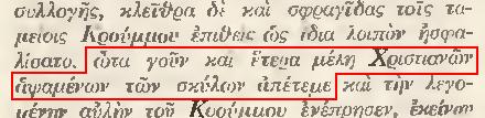

За улеснение на проф. Табов качвам изображения на употребения от Теофан гръцки израз така, както той стои в изданията на текста.
Сложих ги и аз - те са на предишната страница, в # 812. От тях се вижда разлика - в предходния ред.

На предишната страница - в # 812 - сложих 763 страница от Бонското издание. Там във втория ред на латинския превод има думата България, която я няма в гръцкия текст. Това "аддване" ли е или не? За "изваждането" на християните в този превод вече писах.

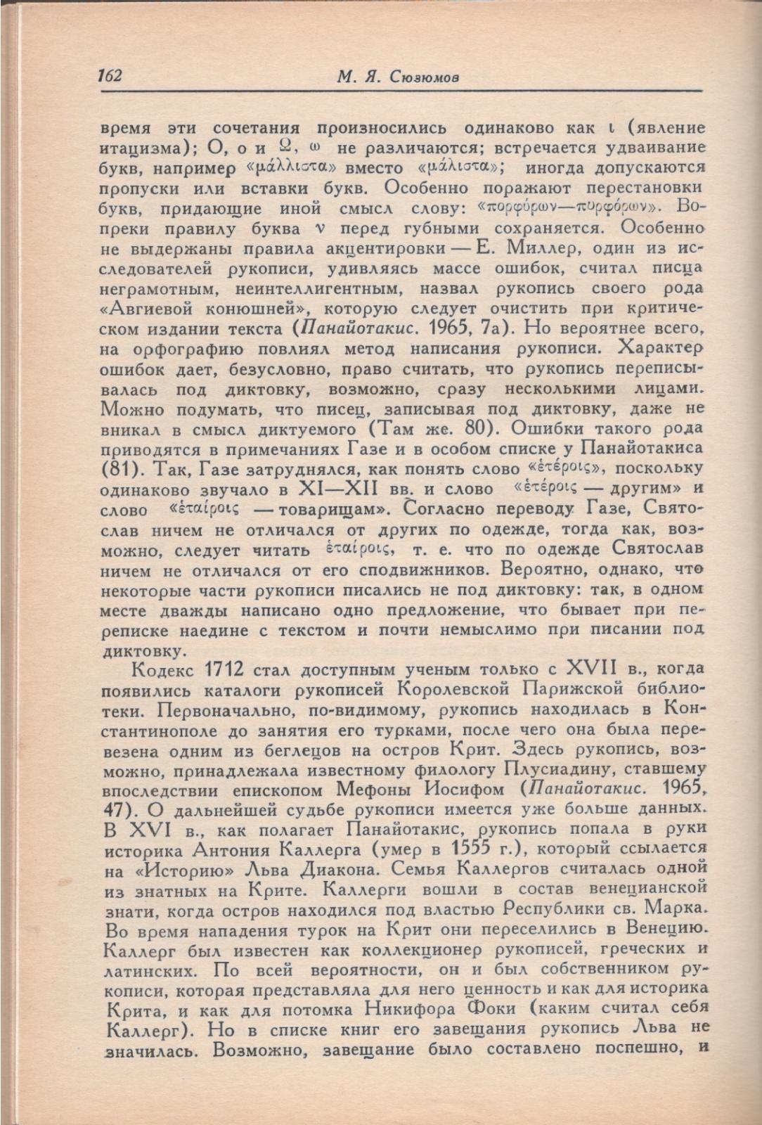

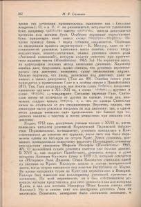

За да не подценяваме проблемите, които има при издаването на ръкописите, слагам една страничка от коментара на Сюзюмов за ръкописа на Лъв Дякон.
От тях се вижда и още една разлика: думата άπέτεμεν в Бонския в ГИБИ е άπέτεμε .
Защо е тази поправка, какво изменя?
Интересно е и друго: как са разбирали и превеждали този текст на латински съставителите на Бонския корпус. Ето как:
Claustris et sigillis Crummi conclavia velut propria communiit, eorum qui praedam attigissent aures et membra praescidit, Crummi aulam ita dictam incendit ....
Нищо не изменя, това е просто пропусната в преписа буква.
