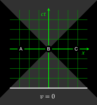

Виж сега, аз непрекъснато подсказвам, че нещата лесно се обясняват чрез геометрията на Минковски, когато двете времеви оси са с еднакви мащаби (нито изостават, нито избързват), но не са паралелни. Тогава събитията можеш да ги проектираш по тези оси, и ще получиш лесно същите съотношения. Но ти си знаеш :)
