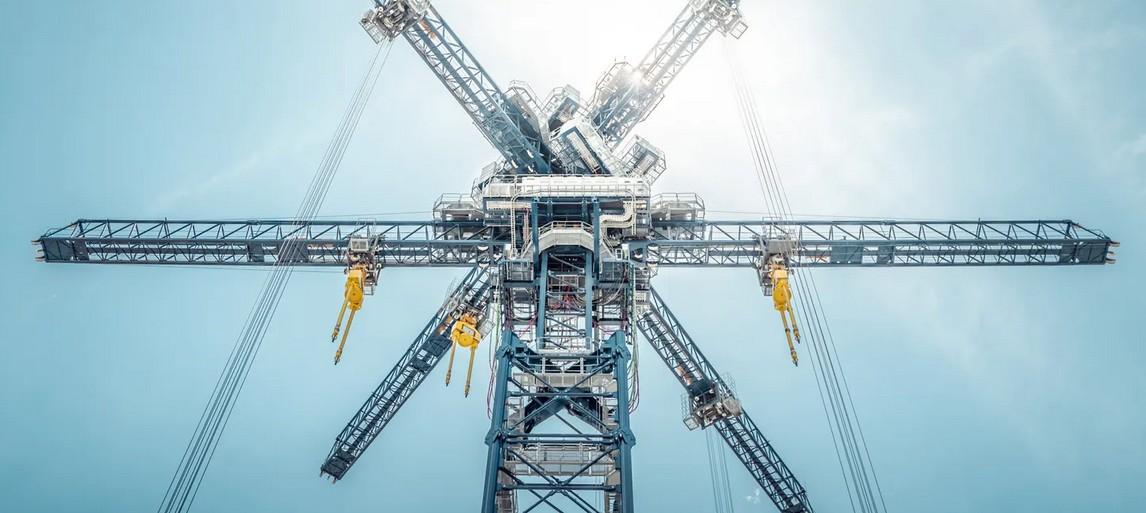

https://www.wired.com/story/energy-vault-gravity-storage/
Гравитационо съоръжение за консервиране на зелена енергия. Павеците са на този принцип, те работят със флуиди, а това съоръжение с твърди тела, които се повдигат когато има излишъци от зелена енергия, и се спускат отдавайки енергията когато има недостиг на зелена енергия. Не знам само кое е по евтино да се построи, павеците или подобни на това съоръжение. Преимуществото на тези съоръжения пред това на павеците е че те не се влиаят от релефа и ландшафта с които трябва да се съолразяват за построяването на павеците. Но павеците значително повече съхраняват енергия.
