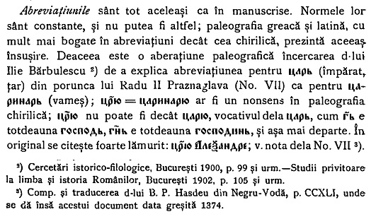

Според мен е безсмислено да се спори по този документ. Милетич е публикувал само един документ на Радул II, а при Богдан има четири. Два от тях са датирани конкретно от 1221 г. Сигурно и подписите там са били еднакви с този с „царю Александре”. Затова приемете за сигурно, че оризмото е от 1424-1427 г.
Ако ви се спори все пак за този документ, който според мен няма нищо общо с българската история, прочетете какво е написал Богдан.
В книгата му, сред многото обяснения ми направи впечатление горната забележка, която за съжаление аз не мога да разчета напълно. Но май не е ясно дали „цар” в писмото е с титла. А и както се оказва изглежда там не е „ю”, а „io”. Вижда се, че е имало предложение „царю” да се разчете като „царинарю”. В случай пак става дума за „цар”, но аз мисля че в основата стои думата „цара” – земя.

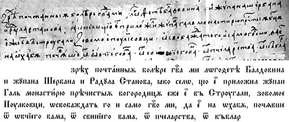

 Лошото е, че няма оригинален фотос от документа, защото влашките грамоти са писани с титли и надредни букви. Милетич и Богдан са ги преписвали като са правили нормализация. Каква е разликата между оригинала и преписа, можете да видите от това сравнение между фрагмент от оригинална грамота на Мирчо войвода и транскрипцията ѝ в по-ново време. Някъде титлите са запазени, други обаче не са.
Спорно е, доколко предадения текст в грамотата на Радул е идентичен с оригинала.
Expand
 Царинар е държавен чиновник - "царски служител".  На сръбски "царинарница" си е точно "митница".  За  "Вамѫ" (мито) и "вамеш" (митничар) се приема, че са унгаризми, докато царинар е славянска дума. В случая царинаря Александър най-вероятно не е обикновен митничар, а "началника" на митниците.
Трябва специалист да каже изобщо възможен ли е такъв прочит на думата в оригинала. Защото тогава текстът ще има съвсем друг смисъл.
Expand
Това обяснение вече е далеч по-приемливо, с оглед на това че документа е поне от от 1424 г.
Expand
Само че, "царинарю" ли пише в текста?
