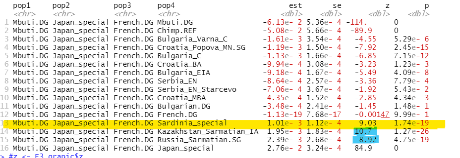

По отношение на Сардинците:  те уж ги дават че са най-запазените неолитчици на Европа.. Но нещата не са толкоз прости и едностранни.
Сардинците без съмнение са много близко до EEF. Откъм съвременните европейци  са най-близко до EEF . И толкоз.
Поглеждаме старите им проби:  пак са близо до EEF. Но имат една особена компонента, дето други в Европа я нямат.  Изскачат ми едни отклонения настрани, дето ги има в много голяма степен при японци и тия древните северо-евразийци.
Преди 21 часа, Стоян Денев said:
Няма изскачане на отклонения на страни. Няма такова нещо. Като термин чак го няма.
Сега специално за Сардинците направил съм ти извадка, да видиш че не ги приказвам без нищо.  Вадя ти доказателствения материал, с твоите любими F4.Ще ти ги дам и като индивиди, интересно ти как ще го коментираш.
Червените линии ги игнорираш естествено. Ще ти ги дам и като индивиди, селекцията.  Може да  ги наречеш аутлайъри, но де-факто те не са аутлайъри, а са група или подгрупа с някакви особени снипове,  споделят нещо дето не мога та ти кажа какво е. Има начини да се бръкне навътре и да се види по коя хромозома или по кои точно изменения тия си приличат толкова много.
Интересното от Ф4 че сарматите и скитите го имат тоя компонент, почти колкото при Сардинските индивиди - рекордьори.  Абсолютнит рекордьори са разбира се едни японци.  Ето ти списъка на японците: / Japan_special/

тези съм ги сложил в групата на Japan_special.
Сардинците също ги бях сложил в една група: Sardinia_special.
Ето как изглеждат като група:
После ги сравних по индивиди,  и пак се получиха тия огромни отскоци за няколко от индивидите, дето ги знам че са на максимумите.
Ето ти списъка на сардинците (специалните).  / Sardinia_special/.

Болднал съм ти тези, дето отскачат на максимум.  Виждаш на колко много порядъци тия сардинци се различават от другите европейци. Но спрямо Сармати и скити почти не се различават.  Което ме кара да мисля че това е някакъв степен компонент, домъкнат от ANE - северните евразийци.
Но реално тоя компонент го няма кой знае колко в Азия,  единствено при японците / вероятно Айну групата/  бие всякакви рекорди.
"По-конкретно, ако статистиката е значително отрицателна, това означава, че има генен поток между C и B или D и A. Ако е значително положителна, това означава, че има генен поток между A и C или B и D."
Първата картинка може да разреве всеки, който се е занимавал с тази тема. Като сложиш индивиди и популация близка до тези индивиди или направо включваща ги матрицата на fst (NxN) става на нищо.
Втората картинка, още на първи ред си сложил за А и D една и съща популация. Не бих направил същата матрица за да търся, какво няма да е наред. Но положителната оценка би означавала, че между Mbuti и Францизите има повече общо отколкото между сардинци и японци. Което може и да е така. Но не би било сигурно да коментирам изобщо. Правя го от куртоазия, заради това, че изобщо си забелязал онази неандерталска проба и така си ми помогнал.
Редактирано от Стоян Денев

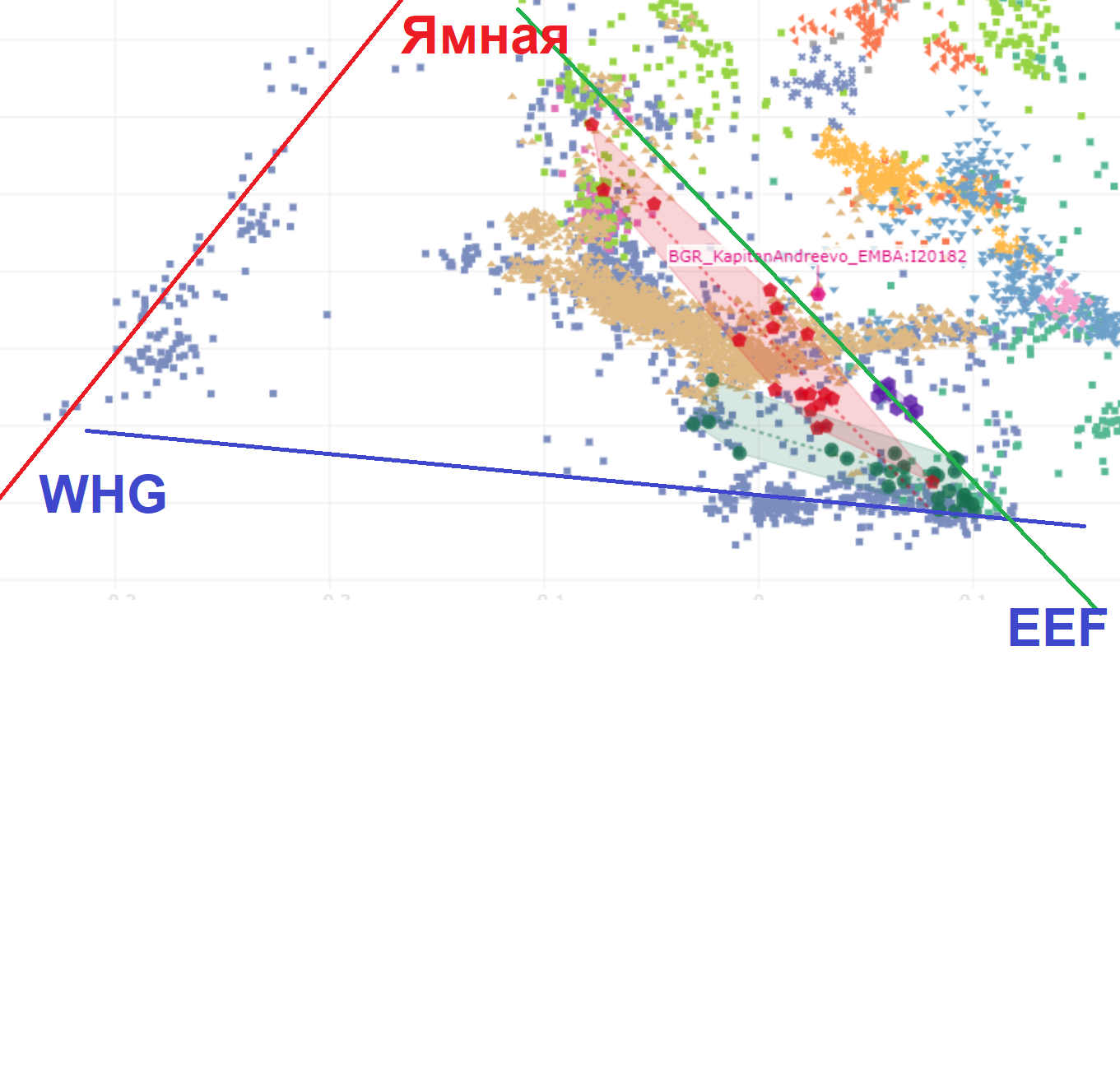

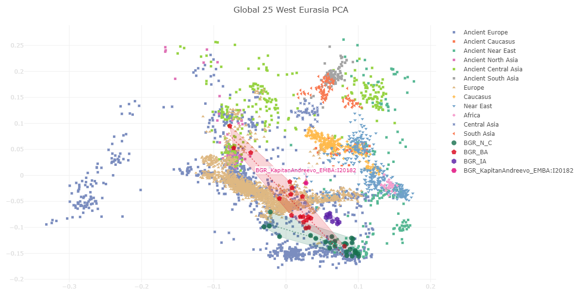

Пробите от КА дават нещо ново, но това което дават са по-скоро нови въпроси, отколкото отговори на старите. Ето картинка на пробите:
522692657_VahaduoGlobal25WestEurasiaPCA(4).thumb.png.b579a214a591e9f6a08420b8f77105ab.png
Зеленото са проби от българския неолит и халколит. Червеното са проби от бронза, а синьото тези от желязото, вкл. и от Капитан Андреево.  Пробите от бронза имат обяснение и това е нашествието на ново население от север с геном подобен на Ямна.  Общо взето повечето бронзяци могат да се моделират като смес от български неолит и Ямна.  Пробите от желязото обаче са трудни за интерпретация.  Например пробата от същата локация, т.е. от Капитан Андреево, но от периода на бронза е над тези от желязото.  Освен това пробите от желязната епоха в КА са Y-DNA E-V13   - група, която преди желязото не е засичана на нашата територия.
Би трябвало да има някаква връзка между популацията на желязната епоха с предходната популация от бронзовата, но каква е, що е - на мен още не ми е ясно.
Отговора можем да го търсим в обяснението с "елит".
През бронза, идват елитните ИЕ, тоест предшествениците на траки и гърци,  Heraclides , децата на Херкулес.
Наследниците на Херкулес са все елитни бойци.  Такива биват погребвани в гробници и с почести. Обикновенното простолюдие са мнозинство, но такива надали ще открием в могилите с почестите..
Когато обаче идва желязото, тая ситема на иерархия вече рухва,  хомогенизацията, смесването вече е приключило и тогава започват да изскачат такива като КА.
Не знам. Нещо не пасва.  Пробите от КА не са някъде по трасето където се очаква да има проби в резултат на хомогенизация на смес от български неолит и Ямна. Трябва да се добави и "още нещо", например мигранти от Анатолия.   А може и да са изцяло ново население  - автозомно приличат на микенците.  Остава обаче въпроса с Y-DNA.  E-V13 няма нито в гръцкия бронз, нито в анатолийския.
Аз имам повече проблем с Глобал25, понеже не им вярвам много на проекциите. Но да речем че графиката на Г25 е верна или поне на 85 -90% верна.   Ето как се виждат правите:
синята права е връзката с западните ловци събирачи.
Там в левия край са балканците от Железни врата.
Ние обаче сме при анатолийските земеделци.
Забележи че КА са изместени в крайното дясно по зелената линия. Това ще рече че те са чист примес на ЕЕФ с Ямная. Нямат почти никакъв примес с ловците.
Възможно е и второ обяснение: примес с Кавказ, който автоматически отмества всичко в посока дясно. Но такъв примес едва ли ще остави КА в комплект  с другите балкански земеделци.
