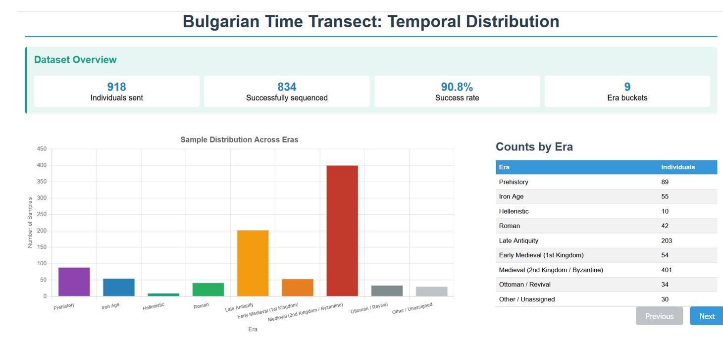

Преди 6 минути, tervel said:
Чобанов в един подкаст говереше за "600 секвенирани прабългари". При такава бройка (54) и липса на достатъчно елитни погребения повече от въпросите остават отворени.
Не знам защо така се е изразил, но ето я графиката от пресконференцията.
702353902_10226523321584180_6897096258812926937_n.thumb.jpg.52e2b5e4ef7865547e9d5a00055d28c5.jpg
Абсолютно съгласен.
Редактирано от D3loFF
Да, видях и аз. Надявах се на повече, ама кот такоа. Може нещо при датировката да се e редуцирала бройката. Топката е в полето на археолзите и държавата. Работа трябва на терен и адекватно финансиране. Някои национално значими обекти ги чоплят по 150 години. Не може екип от двайсетина човека да проучва на сезон терен колкото голям селски двор и да очакваме значими резултати. В същото време други пък търсят арфата на Орфей на Перперикон...

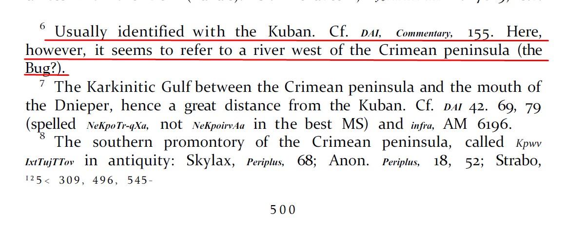

Преди 12 часа, Янков said:
ако искаш мога да ти постна коментарите на Сирил Манго към превода му на Теофан на английски, където направо си казва че описанието на Теофан отговаря на долното течение на Буг, а не на Кубан.
При Cyril Mango при второто споменаване на Kouphis, точно в изречението за Старата Велика България, бележката казва:
“Here the Kuban.” Ако не е така, постни коментарите на Cyril Mango, които споменаваш, моля.
Сирил Манго и Роджър Скот, издание 1977.
Редактирано от Янков
Преди 17 часа, Янков said:
Грешка, извинявам се. Издание 1997, стр 500.
Да, благодаря. Този коментар е за по-ранно споменаване на Куфис. При споменавата на Куфис в контекста на Стара Велика България, бележката под черта е както вече я цитирах.
Вярно е, но погледни и другите бележки, най-вече № 8.
Но да не разводняваме темата. Ако желаеш да задълбаем в тази посока, можем да ползваме някоя от старите теми, или да отворим нова.
