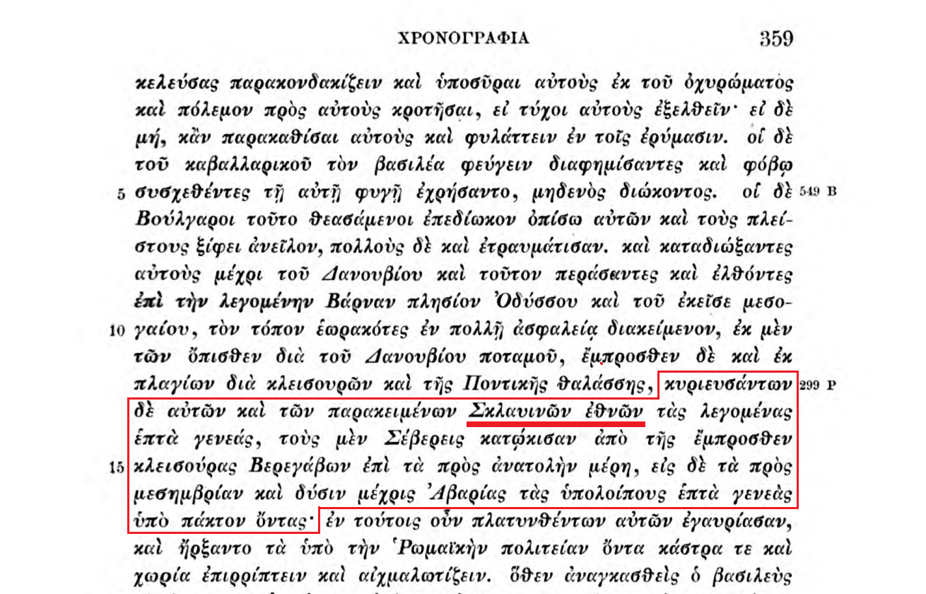

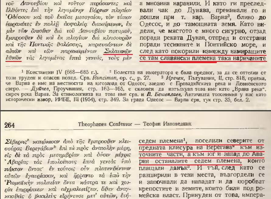

On 23.10.2022 г. at 19:41, Exhemus said:
Седемте рода не са славянски /те са "така наречените седем...", но няма  думата "славяски"/ в ГИБИ.
Напротив - славянски (склавински) са. Думата "склавински" си я има и в гръцкия оригинал, и в превода в ГИБИ.
