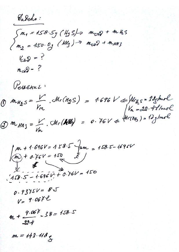

Помагайте плс! Ще ми оформят успеха по химия тази седмица и за шестица ще трябва да покажа решението на една от следните задачи
1.Пластмасов съд, напълнен със сероводород при нормални условия (н.у.), има маса
158,50 g, а когато се напълни с амоняк при същите условия, масата му е 150,00 g.
-. Изчислете обема (в m3) и масата (в g) на съда.
-. Колко атома водород се съдържат в сероводорода и колко – в амоняка, с които
съдът е пълнен последователно.
Ако същият пластмасов съд се напълни при н.у. с газова смес, състояща се от
неизвестен газ и амоняк в обемно отношение 1:1, неговата маса ще бъде 157,75 g.
Определете:
-. Молната маса на неизвестния газ.
-. Кой е този газ, ако знаете, че молекулата му се състои от атоми на един и същ
химичен елемент..
2.Един килограм строителен материал, който съдържа 36,0 мас.% SiO2, e смесен със
100 mL воден разтвор на Na2SiO3 с концентрация 0,7 mol.L-1.
-. Пресметнете:
а) Масата на Si (в g) в строителния материал след добавянето на Na2SiO3.
б) С колко процента се е променила масовата част на Si в строителния материал
след добавянето на Na2SiO3, ако плътността на добавения разтвор е 1000
kg.m-3 ?
Мoля ви помогнете ми да реша поне една :))
Ето едно примерно решение на първата ти подточка на първа задача, и малко размисли за останалите подточки.
а/ масата на съда плюс масата на първия газ е еди колко си.
масата на същия съд с друг газ е еди колко си.
обаче обемите на газовете са еднакви, както и на тях съответстват еднакви количества вещество.
смяташ масата. смяташ обема.
б/ количеството вещество на газовете можеш да го сметнеш по две формули - с маса и моларна маса или с обем и моларен обем - е пропорционално на количеството водород от формулите.
с числото на Авогадро смяташ колко са частиците водород, които съответстват на това количество вещество
в/ масата на амоняка за половината съд я знаеш колко е, понеже сметна за целия съд
и от тук ти става ясно колко е масата на непознатия газ
знаеш и какъв е неговия обем, моларен обем - и от тези трите с масата изчисляваш моларната маса
като ти казват, че това е газ от еднакви молекули, значи е някакво просто вещество - кислород, азот, ти ще видиш по резултата.
Не би трябвало да се затрудниш да си решиш сам останалите подточки по бележките ми.
Надявам се да съм бил полезен.
Кой клас си?
