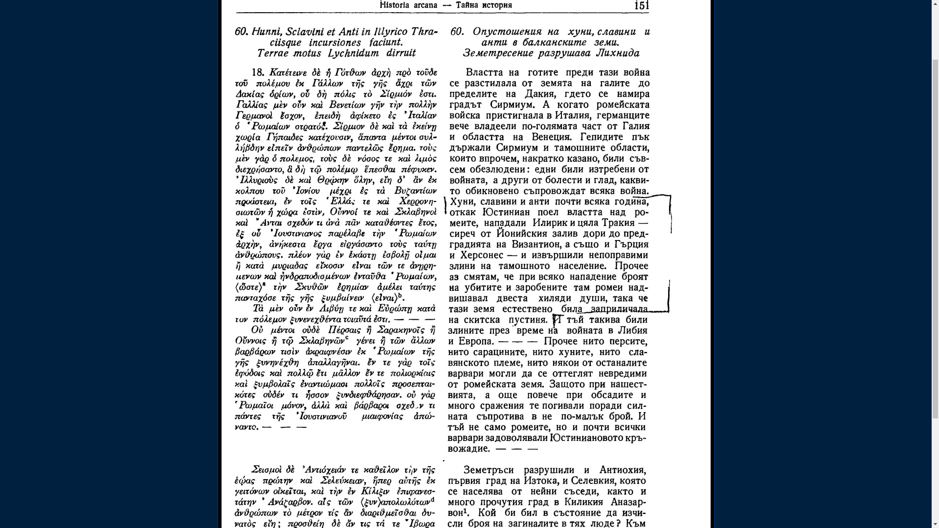

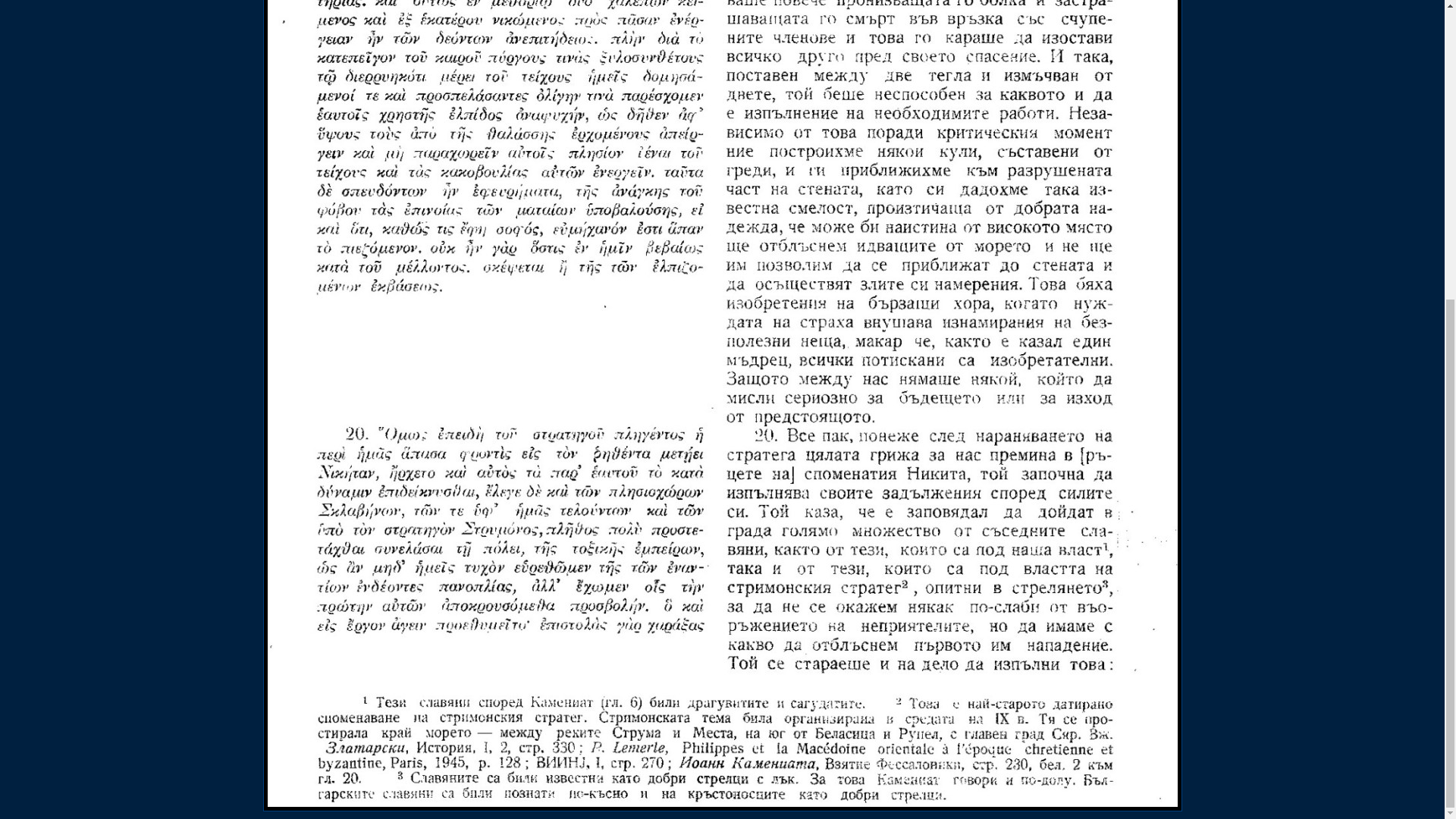

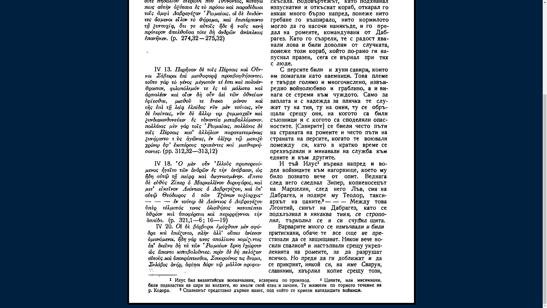

"...прочее нито персите,нито славянското племе,нито някой от останалите варвари могли да се оттеглят невредими от ромейската земя.Защото при нашествията,а още повече при обсадите и многото сражения те погивали поради силната съпротива в не по-малък брой..."
И въпреки,че това славянско племе било постоянно унищожавано и малтретирано от кого ли не,само за няколко века заселва цяла източна Европа,барабар с Византия,не стига това,ами асимилира всички покрай себе си!?!
Не,аз не отричам този процес-да небето е синьо.Просто технологично процеса би трябвало да е доооста по-дълъг,и носителите на славянството доста повече от въпросните склавинии и анти.
Нека да разгледаме пак този цитат ,защото ми е доста неясен.
"От этих же 70 и 2 язык произошел и народ славянский, от племени Иафета — так называемые норики, которые и есть славяне.
Спустя много времени сели славяне по Дунаю, где теперь земля Венгерская и Болгарская. От тех славян разошлись славяне по земле и прозвались именами своими от мест, на которых сели. Так одни, придя, сели на реке именем Морава и прозвались морава, а другие назвались чехи. А вот еще те же славяне: белые хорваты, и сербы, и хорутане. Когда волохи напали на славян дунайских, и поселились среди них, и притесняли их, то славяне эти пришли и сели на Висле и прозвались ляхами, а от тех ляхов пошли поляки, другие ляхи — лутичи, иные — мазовшане, иные — поморяне."
Първата неяснотия ми е защо споменава нориките-като индикацияза време,или най западен ареал на славяните?
И втората-кои са власите ,които нападат дунавските славяни ,и кога?
Имам и още един проблем със славяните.
Как така езика им,който залива въпросните територии в 7-8 -9век, не присъства в двора на Атила в 5 век?За сметка на него имаме-
"понеже са сбирщита от разни народи,скитите освен своя варварски език,употребяват също езика на хуните,на готите,или пък на авзонците"
